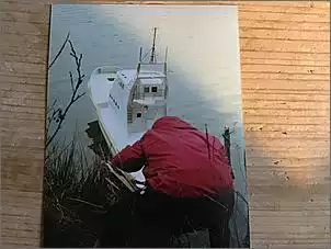

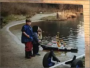

Ein bisschen Einsparpotenzial ist noch da, so werde ich das erste, letzte, und die seitlichen Lukenrahmen mit L statt U- Profilen machen. Außerdem mache ich mir keine statischen Sorgen. Ich denke nicht das das Boot instabil wird und droht umzukippen.
Erstens weil da ja noch der Kiel ist, zweitens fast die Hälfte des Gewichtes auf Höhe des Achterdeck verbaut wird, drittens die Durchfahrtshöhe nur ca.2,5m sind und viertens, sich das alles auf die hintere Hälfte des Schiffes gleichmäßig verteilt.
Ich glaube sogar, das ein nicht ganz leichter Aufbau durch die Massenträgheit zu einem ruhiger liegenden Boot führt.
Habe mal ein Modell nur nach Plan gebaut mit recht schwerem Aufbau (das kleinere, die Rüstersiel), die lag so satt im Wasser, das war das geilste Modell das ich hatte.
Unten rechts auf dem Bild ist der Trailer für die Hans Hack Mack. Das war 2002 !

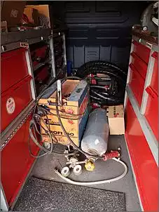

Heute habe ich nicht viel beschickt. Erst war die Flex kaputt, die Anlaufverzögerung musste ich überbrücken, dann war Garten angesagt.
Montag ist auch wieder ein Tag.

....das bleibt nicht die letzte Maschine die ihren Geist aufgeben wird
Garten war heute auch mein Programm .... bei dem Wetter.. muss man nutzen

Viel mehr Sorgen bereitet mir gerade das nicht mehr reparable Schutzgasschweißgerät. Wie hast du geschweißt, Schutzgas oder Elektrode?
Gruß Frank

Ich habe wieder ein Schweißgerät. Außerdem bekomme ich die Tage einen Eimer Quarzsand für eine Strahlprobe.
Gruß Frank
