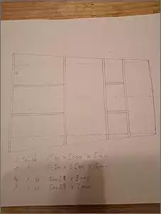

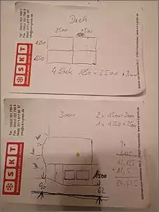

Heute war ich beim Stahlhandel und habe mir mal ein Angebot geben lassen, für das Material welches ich grob überschlagen brauchen werde.
Schock😳
1634 kg für das Deckshaus, das neue Achterdeck und die U-Profile dafür.
Dabei sind noch nicht die L-Profile für die Fensterrahmen und die Profile für das Dach, damit dieses eine leichte Wölbung bekommt.
Außerdem 1670 € 🥵 für
18 Bleche je 1000x2000x3mm
8Bleche je 1000x2000x5mm
24,4 m U-Profil.
Also Zeichnungen hergeholt, Bleistift angespitzt und scharf gerechnet.
Dabei ist rausgekommen.
5 Bleche je 1250x2500x3mm
2 Bleche je 1500x3000x3mm
2 Bleche je 1500x3000x5mm
1 Blech 1250x2500x5mm
2 Stck. U-Profil 50X38x6000mm
1 Stck. U-Profil 50x38x2000mm
= 1157kg 😀
für 1174 € 👍
Hits:	159
Größe:	21,8 KB
Hits:	139
Größe:	39,3 KB
Hits:	140
Größe:	33,0 KB

Und schon einen Fehler entdeckt.
Mit dem Blech 1250x2500x3mm für die Fensterfront bin ich zu knapp.
Das muss ein 1500x3000x3mm werden.
Gruß Frank
