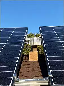

Die Installation ist beendet. Aufgrund der Kabellängen "steht" mein Wechselrichter nun im "Freien"....was denkt ihr, wäre besser wenn er unter einem der Panels liegt oder geht das so ?
Müsste dann Verlängerungskabel kaufen...

Ich würde den WR, unter das Solarpanel montieren, so wäre er vor Witterungseinflüssen "geschützt".
Ob es Optimal wäre, kann ich nicht sagen, ist meine persöhnliche Meinung.
Genauso habe ich es auch gemacht: vor Regen geschützt, im Sommer ist der WR im Schatten und kann besser abkühlen.

....hoymiles Wechselrichter Bedienungsanleitung schreibt vor, dass er unter das Panel verschraubt werden soll...(aus oben bereits genannten Gründen)
dank euch. Ich hatte wegen Regen etc. eigentlich bedenken. Aber er steht dann voll in der Sonne im Sommer, ich denke das ist wirklich nicht optimal, ich bestell die Verlängerungskabel und schieb ihn dann unter das Panel.
