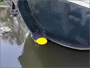

Standard Einbauideen?
Denke auch Jakob, Das Für und Wider können wir hier beenden.
Es gilt eine möglichst pfiffige Einbaulösung zu finden.
Was sagt denn Herr Bootsbauspezialist Hein zu der Lösung das Bugstrahlruder in den Steven zu integrieren?
Dadurch müsste ich den Rumpf nur minimal einschneiden, nämlich soweit, dass ich das Ruder von Innen einsetzen kann.
Klar die Verwirbelung würde es geben, aber ich sehe das auch so, dass es sich hierbei um keine Segelyacht handelt, sondern um einen Verdränger.
Mit meinen 15 km/h Topspeed fühle ich mich schnell genug. Und wenn das jetzt auf 13 km/h max. abfällt? So what.

Was solch ich schreiben/sagen?Wenn der Stevenhohlraum genügend Einbautiefe hergibt wäre das die Möglichkeit den Bugi unterzubringen ohne die eigentlichen Vorschiffslinien zu zerstören(schreib ich mal so krass)der Vorsteven scheint ja auf-oder vorgesetzt zu sein?oder ist der schon von innen zugänglich?Und die Bleche(sind das doch wohl)verlaufen einigermaßen paralell,die Länge,falls man da von reden kann,des Tunnels bleibt ja auch überschaubar, so dass man u.U.keine große Länge Rohr kaufen muss sondern sich das aus 5-6mm Schiffbaustahl(SJ235 tuts aber auch)walzen und zusammenbraten lässt.
Bootsbauspezialist ist übertrieben,ich habe zwar schon einige Boote/Schiffe überholt,gebaut,repariert,gesegelt,gefahren und betätige mich oft als werftnaher Maschinenschlosser(Getriebe,Motoren,Antriebstränge ,Ruderanlagen),da bekommt man auch schiffbautechnisch son büschen was mit.
Und ja wenn das Bugstrahlruderdings da halbwegs reinpasst warum nicht?Einen Punkt der weiter unter der Wasserlinie liegt gibt es ja nicht und wenn der Tunnel gerasde so viel Länge hat,dass er ähnlich einer Kortdüse funktioniert könnte das sogar effektiver als ein ewig langer Rohrtunnel sein,bei etwas überstehenden Rohrenden könnte man nach voraus dann immer noch ein Spoilerblech einstraken.

Jetzt bin ich vollends verwirrt. Dort soll ein BSR reinpassen? Was ist das für eins? Die, die ich kenne (elektrische, andere kenne ich nur vom Hörensagen) haben den Antrieb außen auf dem Rohr. Wie willst du so etwas in den Steven einbauen?
Bitte nicht falsch verstehen, ich meckere nicht, ich möchte verstehen.
  #271
Alt 30.07.2019, 22:45
Benutzerbild von hein mk
hein mk hein mk ist gerade online
Registriert seit: 05.01.2010
Ort: hamburg
Beiträge: 9.271
Boot: van de stadt 29
Du musst dir bei den bekannten Bugstrahlrudern das olle Kunststoffrohr natürlich wegdenken,da für wird ein Rohr quer in den Steven eingeschweisst,das müsste aus meiner Sicht etwas Länger sein als der Steven breit ist(nach den Bildern so max200mm hat der ja wohl)und mit etwas überlegung bekommt man den Getriebefuss da reingfriemelt und der Propeller wird dann wie eigentlich immer,zu mindest oft,durch das Rohr von aussen auf der Welle montiert.der Johnny hat da ja wohl einen versierten Stahlschiffbauer mit bei der checken kann ob das machbar ist.Mit etwas Überlegung ist so etwas bei einem Stahlschiff aber viel einfacher und ohne Festigkeitsverlust umzusetzen als bei einem GFK-oder Holzboot.
Für Bugstrahlruder gibt es noch andere Winkelgetriebe als die üblichen Kegelradgetriebe,gerade für kleinere Anlagen z.B. mit Synchronriemen(Zahnriemen),getriebeloser Direktantrieb mit einem Elekrounterwassermotor kommt nur für größere Anlagen bzw Fahrzeuge infrage die Dreiphasenwechselstrom (Drehstrom) Bord haben und die brauchen dann auch längere Tunnelrohre.
gruss hein
  #272
Alt 31.07.2019, 08:45
Pobeda Pobeda ist offline
Registriert seit: 27.04.2018
Beiträge: 469
Boot: kennt ihr alle nicht ...
522 Danke in 273 Beiträgen
Kunststoffrohr habe ich sowieso nicht und im großen und ganzen kennen ich das genau so wie du es beschreibst. Nur fehlt in deiner Beschreibung der Motor. Der steht bei mir auf dem Rohr. Und nicht nur bei mir ... Wo ist der bei JC?
Zitat von Pianist Beitrag anzeigen
  #273
Alt 31.07.2019, 08:51
Emotion Emotion ist offline
Beiträge: 12.312
In den Steven käme das Loch fürs Rohr, anliegend an die Rumpfhülle
Hits:	141
Größe:	137,0 KB
Und der Motor wir von innen aufgesetzt (Durchbruch Roh und Rumpfhülle)
Hits:	140
Größe:	96,5 KB
  #274
Alt 31.07.2019, 09:01
Beiträge: 469
Gut, das verstehe ich. Wenn das geht ...
  #275
Alt 31.07.2019, 09:10
JohnnyCash JohnnyCash ist offline
Registriert seit: 07.06.2015
Beiträge: 770
Boot: Holländisches Plattbodenschiff
Rufzeichen oder MMSI: DH9593 / 211768670
3.665 Danke in 560 Beiträgen
Also ich denke auch, dass es etwas hakelig wird, aber irgendwie wird das schon klappen. Wenn nicht dann eben kein Bugstrahlruder, oder man muss den Rumpf einschneiden.
