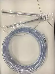

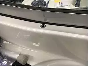

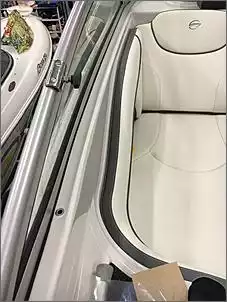

Zitat von Münsteraner Beitrag anzeigen
Bei der Crownline münden leider sämtliche Entwässerungen in der Bilge - da machen die 50 zusätzlichen ml Wasser im Jahr den Kohl auch nicht fett
Sehe ich auch so Plan B wäre gewesen, etwas von der Dichtung auszutrennen...aber da wäre ich mir nicht sicher ob es bei einem ordentlichen Platzregen reichen würde
Will einfach kein Wasser mehr hinter den Polstern, daher habe ich mich für diese Version entschieden:

Hallo Michel,
was hast du für ein Rohr verwendet? Habe das gleiche Problem mit den Wasser bei Starkregen, trotz Ablaufrinne
Gruß Uwe

Moin Uwe,
meins habe ich beim Globus Baumarkt gefunden. Ein normales 10 mm verchromtes Kupferrohr zum Anflanschen in der Sanitärabteilung für 3,99 EUR und in der Gartenabteilung gibt es 5 m Schlauch transparent in 10 mm. Alles in Summe lag bei ca. 15 EUR und Ruhe ist
P.S. Man muss beim Bohren der Löcher die Schrauben unter der Gummileiste vom Fenster entfernen (4 Schrauben), um die Scheibe vorsichtig nach aussen zu drücken. Habe bei mir direkt noch den oberen Rahmen demontiert. Bin nämlich sonst mit dem Bohrfutter meiner Makita nicht gerade senkrecht runter gekommen...vorher noch etwas Wasser drauf kippen um den tiefsten Punkt zu eroieren
Gruß, Michel

Ich will euch nicht zu nahe treten aber wäre es nicht vernünftiger sich darum zu kümmern das da gar kein Wasser reinlaufen kann anstatt ein Loch ins Boot zu bohren und das Wasser in die Bilge zu leiten
Mir hat mal ein langjähriger Bootsfahrer gesagt, überlege dir ob du wirklich ein Loch bohren willst oder ob es auch eine andere Lösung gibt.
Wie gesagt halte ich das nicht für eine gute Idee, nur meine Meinung.
Grundsätzlich stimme ich Dir zu Löcher bohren nach draussen finde ich auch schlimmer, aber das Wasser kommt durch das Klappfenster in der Mitte und da sind die Dichtungen neu drauf. Ein kleiner Knick der Dichtung am Rand und ein ordentlicher Regen, schon ist der Ärger wieder da. Es läuft immer hinter die Polster und der Teppich ist permanent getränkt und schimmelt dann mit der Zeit....und meiner ist gerade neu
Für mich so definitiv die beste Lösung im veregneten Holland
Gruß, Michel
