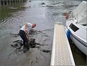

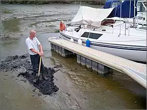

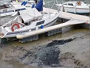

Bilders....der sich nen Wolf gräbt ......
Hits:	202
Größe:	50,9 KB
Reinlegen..zudecken.. fertig
Hits:	202
Größe:	42,1 KB

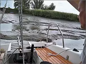

Der Liegeplatz auf dem Mond
Hits:	648
Größe:	57,1 KB
Hits:	200
Größe:	57,3 KB

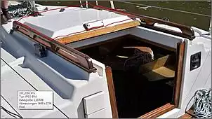

So...heute gehts hier mal wieder weiter.
Schon seit einiger Zeit ist ja die Montage eines Solarpanels auf dem Zettel.
Die 'seglerübliche' Befestigung, also Kleben auf das Schiebeluk gefiel mir nicht wirklich, weil man dann erstens dauernd das Kabel mitbewegt, zweitens das Panel nicht unterlüftet wird und ich drittens vielleicht mal eine Scheibe in das Luk einsetzen will.
Also habe ich mir überlegt, das Panel 'schwebend' über dem Schiebeluk vorne (also da wo das Luk ist, wenn offen ist) anzubringen.
da soll es hin:
Hits:	186
Größe:	32,2 KB

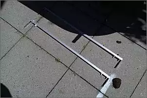

Die Zutaten für die Montage:
2 x 1m Aluprofil 15x15 aus dem Baumarkt
4 VA-Winkel
Handvoll VA - Schrauben.
Hits:	175
Größe:	31,0 KB

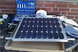

Das 30WP Panel von Alexmosel (empfehlenswert!)
Hits:	173
Größe:	30,7 KB

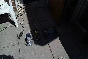

Büschen schweres Gerät:
Hits:	174
Größe:	23,6 KB

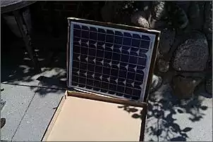

Beim Bohren der neuen Befestigungslöcher ins Panel ein Stück Holz dazwischenlegen, damit der Bohrer nicht ins Glas haut:
Hits:	177
Größe:	28,2 KB

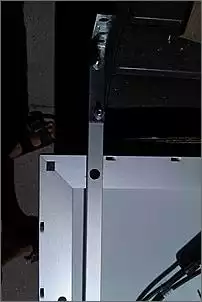

Größere Löcher für die verdeckten Schrauben:
Hits:	175
Größe:	16,9 KB

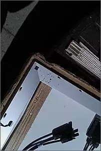

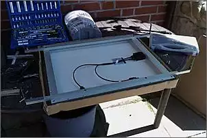

Das Gesamtkunstwerk von der Rückseite:
Hits:	172
Größe:	32,1 KB
Habe fertig, Sonne leer :
Hits:	172
Größe:	44,3 KB
Morgen gehts dann zum Boot zur Probemontage.
Wenn alles passt, werden die Verbindungen noch mit Sika gesichert, dann eben noch den Regler montieren und feddisch
