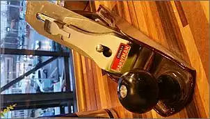

Zitat von shakalboot Beitrag anzeigen
...hab ich gerade beim Aufräumen gefunden. ..
beste Grüße Jens
gesendet von meinem Kommunikationsbrikett mit tabakalk
Das ist ja ein richtiger "Nobelhobel"
Beste Grüße aus Hamburg
Tom

Vielleicht mal noch was zur GRÖßE dieses gigantischen Nobelhobels
beste Grüße Jens

Feines Teil, Jens!
Ich habe heute mal mit der Spandicke bei meinem GTL probiert. Jetzt kommt der Span fließend mit 0,3 mm Dicke (Stärke?) raus ... Da kann ich durchgucken bzw. durchlesen ... Material: Fichtenbrett
Wolfgang

Zitat von Wolfgang EG Beitrag anzeigen
Feines Teil, Jens!
Wolfgang
Goil. 10000 Hübe und meine Schrankwand ist weg
