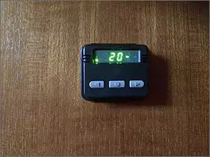

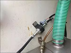

so meine planar 44d ist auch eingebaut.
genauso laut oder leise wie meine alte ebersbacher 2kw.
Hits:	224
Größe:	64,0 KB
Hits:	254
Größe:	61,0 KB
Hits:	226
Größe:	77,4 KB
Hits:	210
Größe:	84,2 KB

die Abgasführung ist nicht so schön, funktioniert das?
Peter
Wir können keine Welt ändern, es sei denn, dass ein jeder in sich selbst zur Erkenntnis der Wahrheit kommt und sich bessert. (Joseph Weißenberg)
warum nicht schön? und warum soll das nicht funktionieren?
nicht schön und gefährlich ist sie original. diese wurde extra isoliert.
ich muß nur noch die warmluftleitung isolieren. diese wird nicht extrem heiß aber geht bei mir leider bei den dieselleitungen langs. ausserdem will ich das boot erwärmen und nicht die backskiste.
bin bis jetzt sehr zufrieden. stromverbrauch ist auch geringer wie bei meiner ebersbacher. da alles sich selber regelt (luftströmung) zwichen 58watt und 19 watt. (bei erreichter temperatur) 12 volt system

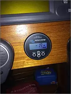

Alt 14.10.2016, 22:27
Leafde Leafde ist offline
Registriert seit: 26.03.2008
Ort: Joure/Nederland
Beiträge: 1.371
Boot: Carrena 33, Friendship 33
1.355 Danke in 727 Beiträgen
Zitat von Bastian81 Beitrag anzeigen
Hallo Ralf,
leider bin ich handwerklich nicht so begabt, dass ich die Arbeiten selbst durchführen könnte. Von daher muss ich es machen lassen. Wenn man Händler mir eine Planar anbieten würde, hätte ich damit kein Problem. Mit 4kw hätte ich auf unseren 7,5m wahrscheinlich tropische Temperaturen und mit Aufguss eine Sauna. ��
Grüße aus der Nachbarschaft
eben nicht. die planar regelt sich selbst. luftdurchlass und heizleistung.
in kleiner stufe verbraucht sie nur noch 19 watt.
die kleinere 2kw kostet 540€ rechne mal 300-500€ einbau.
Hits:	181
Größe:	61,5 KB
