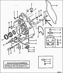

Habe heute den Motor am Spülanschluss laufen lassen.
Hits:	346
Größe:	30,3 KB
Roter Pfeil: diese Schraube fehlte und durch das Loch lief das Wasser wenn der Motor lief. Der Mechaniker hat dann die Schraube mit Teflonband eingesetzt, diese ist jetzt absolut dicht.
Ist diese Schraube so richtig?
Laut Abbildung oben müsste die von der anderen Seite verschraubt sein!?
Blauer Pfeil: am Flansch drückt jetzt etwas Wasser rein wenn der Motor läuft., vermutlich Dichtung.
Motor lief ca. 20min und es waren 1cl Wasser in der Bilge.
Gruß vom Oberrhein.
Also ich meine die Schraube sitzt richtig. Also die Druckplate auf der Quetschdichtung ist innen im Motorraum und Richtung aussen verschraubt.
Bernd
