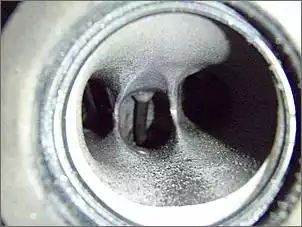

Blick in den Einlass sagt schon viel:

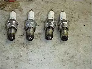

Hm, die rechte Zündkerze mag nimmer Zünden, warum nur?

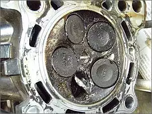

Der Kopf von unten: Nicht ein Ventil heil geblieben

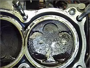

Der Kolben sieht auch nimmer gut aus!

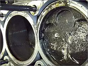

Und die Laufbuchse ist auch ausgebrochen:

Sauber. Wenn sich das Ganze auf einen Zylinder beschränkt, könntest Du eventuell mit einer neuen Buchse, einem Standardkolben mit neuen Ringen, -4- Ventilen und neuen Ventilschaftabdichtungen hinkommen. Ich weiß natürlich nicht, wie es mit den Lagern aussieht. Dazu hast Du nichts gesagt. Problem sollte aber grundsätzlich kostengünstig lösbar sein.

^du kannst zu 99% davon ausgehen, dass winzige metallspäne vom kolben in das lagergehäuse gekommen sind,... d.h. auch wenn er nicht gleich frisst wenn man ihn überholt hat, aber die lager nicht gemacht hat /alles gereinigt hat, sind trotzdem metallspäne drin, und die lager werden sich auf kurz oder lang einlaufen, und dann irgendwann fressen...
und dann kannst das ding so wies is aufn schrotti bringen...
der momentane schaden muss reparabel sein, neue laufbuchse, evtl. neu lagern, zumindest alles gründlichst sauber machen/spülen, neue ventile etc, und das ding schnurrt wieder...

Also im Öl hab ich keinerlei Späne gefunden, aber das Problem ist, dass die Zylinder fest mit dem Rumpfmotor verbunden sind!
Könnte man den Zylinder runter nehmen, würde ich sofort das Zeug reparieren! So müßte ich aber den Motor komplett von unten zerlegen um den Kolben raus zu bekommen und hätte immer noch das Problem die alte Laufbuchse raus und eine neue reinzupressen!
Den Kopf könnte man vielleicht noch retten, aber auch nur vielleicht! Ob die neuen Ventile wieder ganz dicht machen ist mehr als fraglich!
Aber wer rechnet bei der Konstruktion auch damit, dass ein Ventil abbricht!

Hatte nämlich letztes Jahr schon mal ne leicht eingedrückte Kerze in dem Zylinder nach einer Ausfahrt und anschließend ein bei Yamaha bezeichnetes Phänomen "Tickerm", auf des jeder Händler meinte sein lassen und weiterfahren!
Muss aber dazusagen, dass wir dabei nicht sicher waren ob ich die eingedrückte Kerze nicht beim Ausbau passiert ist, als sie beim rausholen wieder 3-4cm ins Kerzenlock fiel!
