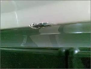

leider ist mir beim letzten Urlaub ein kleines Problem aufgetreten . Dank der Strömung wurde ich gegen ich kleinen Felsen gedrückt und folgende Schäden sind dabei entstanden :
Hier ist eine Schramme von ca. 1-2 mm tiefe entstanden
Hits:	3058
Größe:	14,5 KB
Hier fehlen genau an der Kante ca. 2 cm GFK
Hits:	3233
Größe:	30,0 KB

Letzteres wurde mir gestern bei einer Beratung angeboten. Leider ist der Verhärter leicht "rötlich" und einen Rotstich möchte ich nun wirklich nicht haben
Beide Problemzonen befinden sich unter der Wasserlinie. Wie gehe ich jetzt am Besten vor, ohne alles neu lackieren zu müssen. Vielen Dank!

Polyester würde ich im Unterwasserbereich nicht verwenden. Nimm besser Epoxi mit klarem Härter

Sach ma du hast doch kein Antifouling drauf oder erkenn ich das auf den Bildern falsch .
Wenn keins drauf ist und das Boot auch nicht lackiert ist und noch im orginal Gelcoat steht, dann würde ich das mit farblich passendem Gelcoat reparieren.
FEW hat im Unterwasserbereich nix verlohren, ist ein Polyesterspachtel und die ziehen über lang oder Kurz Wasser.
Wenn Spachtel, dann Epoxidspachtel so wie Detlef schon gesagt hat.

das siehst Du schon richtig. Es ist kein AF Anstrich drauf Hab mit Gelcoat noch nie gearbeitet, daher meine Frage:
Wie genau muß ich da vorgehen? Es fehlt ja (Foto 2) ein kleines Stück an der Kante.

Hallo fan77,
Mit gelcoat ist auch nicht schwieriger als mit Spachtel.
Anleitung: Schadstellen mit dem Dremel etwas aufschleifen dann mit Tesa so dicht wie möglich um die Ränder abklebenund nochn bissel drumherum.
Reinigen der Schadstellen mit Aceton.
Gelcoat nach Anleitung mit dem Härter vermischen und mit einem Holzspatel oder oder Kleiner Spachtel auftragen.
Dann mit starker Folie (z.B. alten Schnellhefter zerschneiden) abdecken und den Gelcoat glatt und flach drücken, sodaß er nur ganz leicht über der Fläche ringsrum übersteht.
Aushärten lassen.
Klebeband und Folie entfernen.
Dann mit Naßschleifpapier und nem Holzklötzchen plan schleifen
Körnungen angefangen bei 400er über 600er 80er 1200er 2000er 4000er, anschließend mit einer schleifpolitur auspolieren und wieder mit der Politur versiegeln die du sonst auch zum Polieren nimmst.

hol Dir Epoxydharz, Thixotropierpulver und weisse Farbpaste.
Die Schadenstelle sauber anschleifen, aber ohne einen Hof drumherum zu Schleifen. Die Reparaturstelle mit PVC Band abkleben.Epoxydharz anmischen, Thixotropierpulver reinmischen und dann noch 10-15% weisse Farbpaste zugeben. Die Masse sauber in die Vertiefung mit einem Spachtel einbringe. Anschliessend wenn es etwas angedickt hat, mit einem Stück kräftiger (0,2mm) PE Folie abdecken und mit einem glatten Gegenstand die Reparaturstelle abrollen. Wenn es durchgetrocknet ist, die Reparaturstelle
nur mit 1000er Papier und einem Korkklotz vorsichtig glätten und Polieren.

Danke Euch für die Antworten!!! Werde mir gleich mal Gelcoat in weiss auf Epoxi Basis besorgen und dann geht es los.

Thread von meiner Seite aus beendet.... smile....
Macht mal so wie Ihr es mögt und wollt.
Jedem das seine !
Meine Erfahrungen aus 20 Jahre Polyesterbau sind halt andere.
GFK Teichbau , GFK Motorrad-Verkleidungen ,Surfbrettbau, Spoilerbau, Simulatorkanzeln aus GFK,KFZ REP. nur noch mit Zinn und Nitrospachtel.... etc. pp. ....
Gruß ULI

So ich bin durch. Hier das Resultat:
http://www.boote-forum.de/showpost.p...&postcount=286
für's erste Mal denke ich, ist das o.k.
Gruß, Michel

Na bitte... sag ich doch.
Das ist so, wie man es richtig macht.
Das ist doch ein Super Ergebniss für jemanden der das zum ersten/zweiten mal macht.
Und eben mit den richtigen Materialien... und das nach Herstellervorschrift.
Danke "Fan" !
Grüßle ULI

Danke für das Lob . Werde mich aber heute doch noch einmal an die kleine Welle im Gelcoat machen. Naja bin halt sehr pingelig und mittlerweile macht es ja auch Spaß
Gruß, Michel
