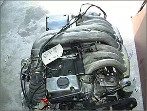

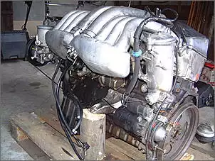

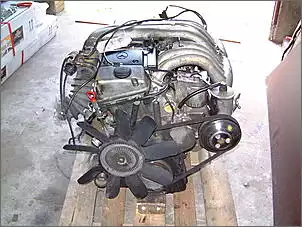

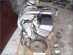

Standard Motor und Getriebe
soooo
nu hab` ich meine Winterarbeit auch am Hof
Mercedes 3L Diesel 136 PS 6 ZylinderKlicken Sie auf die Grafik für eine größere Ansicht

und das Getriebe
Hits:	4885
Größe:	60,4 KB
