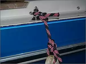

Hab heute die Fender Cleats von Henning montiert, stand aber anschließend etwas ratlos davor. Wie wird die Fenderleine geführt?
Hab das erstmal so gemacht,
Hits:	259
Größe:	47,4 KB
so kann man die Höhe leicht variieren. Aber ist das richtig?
grübelt Ecki

Alt 03.05.2008, 18:57

Und wozu ist der Schlüsselring?

Hi Ecki,
Ich werde die Fender mit einem Palsteg am Auge des Fendercleat befestigen und immer dran lassen.
Dann habe ich die Fender mitsamt Halter immer Einsatzbereit.

Hi Ecki,
Der Witz an den Teilen ist ja, dass man damit sehr einfach die Höhe regulieren kann, was ja mit dem Palstek nicht mehr geht. Da würde ja ein einfacher Haken langen
@Ecki: Leider hab ich auch keine Ahnung, wie die zu belegen sind.

Hi Ecki,
Hi Henning,
Das war Plan A, aber für irgendwas muss doch das große Loch und der lange Bolzen mit dem Bund nütze sein.
Die Gummiunterlagen hab ich nach 3 mal Abfallen übrigens gleich entsorgt, die liegen im wahren Leben doch auch ruckzuck im Bach.
Gruß Ecki
Genau darum geht es. Bei verschiedenen Pegeln oder verschiedenen Anlegern muss man die Fender auch höher binden oder weiter runterlassen können.
Gruß Ecki
Ha bei mir in etwa 10 cm Abstand 2 Palsteke in der Fenderkleine. Damit kann ich sehr einfach 2 Höhen verwenden. Das langt bei mir .

Alt 03.05.2008, 19:28
Teil I am Boot befestigen.
An Teil II durch Loch III die Fenderleine befestigen.
Fender mitsammt Teil II bei nichtgebrauch unter Deck.
Wenn verschiedene Höhen erforderlich sind würde ich, wie oben schon geschrieben, mit einem Karabinerhaken und mehreren Ösen im Fendertau arbeiten.
Sinn und Zweck der Dinger ist ja das bei nichtgebrauch nichts die Optik des Bootes stört. Sonst hätte ich mir zwei weitere "Standart" Klampen dan Deck geschraubt.

Du hältst mich wohl für besonders dämlich?
Im Übrigen scheuert bei deiner Montage die Fenderleine auf der Gelcoat.
Gruß Ecki
Leo Tolstoi
Alt 03.05.2008, 19:37
Nö,
Was war nur zur allgemeinen Erklärung gedacht.
Ich denke das nicht alle diese Teile kennen.
Aber es sitzt mittig (wegen der Optik)
Außerdem ist das Teil nicht aus GFK und Gelcoat sondern ein durchgefärbtes ca. 15 mm dickes Kunststoffteil.

Hallo Ecki , bist Du sicher das es bei den Cleats darum geht so einfach wie möglich die Höhe regulieren zu können ? Ich würde fast glauben das es lediglich um das schnelle setzen und einholen der Fender geht. Deine Lösung, halte ich was die Höhenverstellbarkeit angeht noch für komfortabel, ansonsten geht's wohl um Optik.
