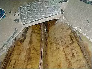

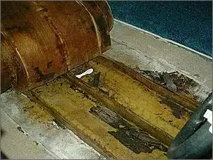

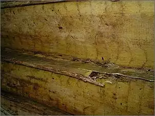

Hallo ich habe letzten Sommer mein erstes GFK Boot per Ebay gekauft.
Nach zwei Wochen in Kroatien ist unten ein Bruch entstanden, und der spaß war zu Ende. In Forum habe ich gelesen dass ich so was von Innen reparieren muss. Ich habe den Boden aufgeschnitten und rausgeholt und musste feststellen das die Verstärkungen aus Holz total vermodert sind und diese keinerlei Stabilisationsfunktion mehr erfüllen kann. Ich habe einen Eimer Moderholz rausgeholt und war ziemlich erschrocken als ich sah das von dem Stabilisationsgerüst aus Holz nur noch ein kleiner Rest übrig geblieben ist der den Namen "Gerüst" nicht verdient. Ich habe mich hier im Forum schon über GFK-Arbeiten schlau gemacht und wollte nun fragen ob ich normales Holz aus dem Baumarkt oder irgendein spezial Holz brauche, wie stark die GF-Matten sein sollten und natürlich wäre ich für jeden sonstigen Hinweis was die Qualität oder Mengen von dem Kunstharz oder anderen wichtigen Sachen zur Restauration dankbar. Ich werde meinen Fortschritt bei der Restauration natürlich dokumentieren damit ihr auch etwas zu lachen habt

Hallo aus Meerbusch! Ich würde, ehrlich gesagt, gar kein Holz mehr einlegen, sondern gleich mit GFK beginnen. Ich könnte Dir hier im Netz eine Adresse geben, wo Du die erforderlichen Materialien bestellen kannst. GFK-Matten Harz und Härter usw. Habe ich auch dort bestellt und schon einiges damit gemacht, u. a. ein Hellwig Jet restauriert! Auch ich habe den Boden rausgeschnitten, alles Überflüssige Zeug rausgeschmissen und dann die Verstärkungen aus Pappkartonrollen ( Die im Geschenkpapier enthalten sind ) nachlaminiert. Schau doch mal in meine Homepage www.Old-Keeper.de Dort findest Du auf der Seite " Fotoseite 2 " einige Fotos vom Bötchen, bzw. von der Arbeit mit Gfk. Solltest Du weitere Infos und oder die Adresse benötigen schreibe mir einfach eine Mail von meiner Homepage aus Ok.? Gruß Hermann

Für die Leisten kannst Du theoretisch normals Bauhaus-Holz nehmen, außer Buche, die ist nicht ausreichend Feuchtigkeitsresisstent. Ich würde möglichst astfreie Kiefernolzleisten holen und die komplett einlamenieren. Hält allemal.

Ich habe gestern den Motor abgebaut und die alten Stringer entfernt.
Allerdings ist für mich jetzt schon klar das ich das Boot nur mit Hilfe dieses Forums restaurieren können werde.

Nach dem vielen lesen habe ich so einen Plan:
  1. wollte zwei Schichten Glasgewebe zur Verstärkung auf die ganze Rumpf innen auf laminieren. Leider weiß ich nicht so genau was für ein Art und wie Stark soll die Gewebe sein.
  2. drei neue Stringer aus Sperrholzplatten einkleben und mit zwei oder drei ? Schichten laminieren. Leider weiß ich auch hier nicht so genau was für ein Art und wie Stark, soweit ich es erkennen kann hatte mein Munga keine Spanten oder ?
  3. den alten GFK Boden auf eine 6mm Sperrholz Plate aufkleben um damit das Unterboot zu verschlissen, indem ich sie mit den Stringern und dem Rumpf zusammen klebe und mit Glasgewebe die Seiten verstärke.
Ich vermute das mein HammerMeister Munga aus glasfaserverstärktem Polyester ist , und deswegen wollte ich fragen ob ich die Reparatur mit Polyesterharz oder mit Epoxidharz ausführen soll?

Erst einmal Danke für die Mühe die du dir mit dieser detaillierten Anleitung gemacht hast. Ich habe schon einiges im Forum recherchiert
habe aber dennoch einige Fragen.
Ich habe meine Stringer jetzt schon aus AW100 Sperrholz, 21mm dick, gemacht und mit einem Polyester-Harz-Aceton-Gemisch grundiert. Das den Boden habe ich aus 9mm Sperrholz gut mit Harz getränkt. Die Bilder dazu werden noch ins Forum gestellt. Wenn ich die dann aungebaut und laminiert habe wollte ich das Boot umdrehen und von Unten ausbessern.
Und hier kommen jetzt meine Fragen:
  1. Kann ich das Loch jetzt einfach mit Spachtelmassen ausfüllen ? und muss es dann keine Gewebe einlaminieren ?
  2. Kann ich Spachtelmassen selbe mischen zb. Herz + Glasfaserschnitzel +Microflocks oder muss ich was extra kaufen?
  3. Ich wollte auf Unterwasserschiff Viapal Gelcoat 920 B mit Lammfellwalze aufgetragen/schleifen,auftragen,schleifen,auftragen,polieren/ ist das der richtige? mit Folie und werden dann 5Kg ausreichen ?
dann wider das Bott drehen
  1. Zwischenboden möchte mit Brunnen-Kläranlage-Scachtschaum ausschäumen muss ich da was beachten ?
Gruß aus Osnabrück
Marek

Hallo!
Zu Deinen Fragen und Angaben:
Persönlich finde ich eine Unterkonstruktion von 21 mm zu dick. Du willst ja kein Schlachtschiff bauen. Beim Gleitboot muss man immer auf das Gewicht achten.
Polyesterharz-Aceton-Gemisch verstehe ich nicht. Mit Aceton als Lösungsmittel sollte man die Viskosität nicht ändern.
Wenn Du von innen jetzt bei der Größe schon -4- Lagen aufgebracht hast, kannst Du von außen Glasfaserspachtel benutzen. Ich empfehle V 100 von der Voss-Chemie. Ich würde Dir nicht empfehlen, eine Spachtelmasse selbst zu mischen. Das Risiko würde ich auch nicht eingehen. Du brauchst Glasfäden für den Verbund.
Deine Gelcoat kenne ich leider nicht. Grundsätzlich kannst Du die auch mit einem Spachtel auftragen. Zum Trocknen musst Du die aber mit einer Folie abdecken, was bei Topcoat nicht erforderlich wäre.
Ob 5 Kg ausreichen?
Antwort: Mit dieser Menge kannst Du Deinem ganzen Unterteil eine neue Gelcoat verpassen. Das würde ich nicht tun. 50 gr. für Deinen Riss dürften ausreichend sein.
Die Gelcoat macht etwa 500 gr. pro m² aus.
Ich würde den Boden auf keinen Fall ausschäumen!
Wenn Du Pech hast, drückt es Dir den doppelten Boden weg und Du hast eine Achterbahn. Dann kannst Du alles wieder rausreißen und von vorne anfangen.
Schaum nimmt übrigens nur derjenige, der an Polyestermaterial sparen will.
Und wenn Du dann mal wieder ein Loch hast, dann gute Nacht. Das Wasser geht in den Schaum rein, aber nie wieder raus. Lass das mit dem Schaum. Der Schaum ist nicht notwendig. Dein Unterteil ist so gebaut, dass es ohne Schaum auskommt.
Wenn Du ohne Schaum mal wieder ein Loch im Rumpf hättest, könntest Du von oben begrenzt eine Arbeitsöffnung aufschneiden und das Loch im doppelten Boden auch anschließend wieder schließen.
Im vorherigen Post hatte ich Dir eigentlich schon alles erklärt. Das hier ist eigentlich nur eine Wiederholung und bis auf den Umstand, dass Du keinen Schaum nehmen sollst, nichts Neues.
Gruß Walter

Standard Hier habe ich ein Par fotos meines Unterschif
Wer kann Helfen
  1. Wie soll ich es am besten renovieren?
  2. muss ich das überhaupt? /abgesehen von der Bruchstelle /
bin für alle Vorschläge sehr Dankbar
Ich habe gedacht so wie ich schon vorher schrieb,mit 5Kg Viapal Gelcoat 920 B eine Lammfellwalze zu erneuern.Zum Trocknen muss ich die aber mit einer Folie abdecken aber wie
Gruß Marek

Mit 180er Körnung mit dem Excenterschleifer schleifen. Vertiefungen mit V11 ausspachteln, wieder schleifen.
-2- Spritzfülleraufträge mit Lesonal 75. Spritzfüllerauftrag entweder mit Maschine auf 1000er Körnung, oder von Hand auf 2000 Körnung bringen, dann Acryllack aufbringen. Deine Gelcoat, die nicht lufttrocknend ist, könntest Du vergessen. Das ginge nur mit Topcoat. Dann müsstest Du aber wieder schleifen, um eine ebene Fläche zu haben, besser also Acryllack, 1,2er Düse, 4 bar, Ansaugleistung etwa 400 L/min.
Gruß Walter
Ps.: Luftrocknend würdest Du die Gelcoat nur bekommen, wenn Du sie etwa mit 5 % Parafin versetzen würdest. Auf Grund der geringeren spezifischen Dichte von Parafin schwimmt Parafin auf und sorgt auch für einen Luftabschlass.
