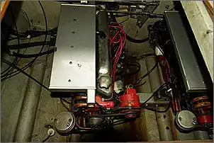

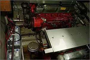

Hier sind zwei Bilder. Ich hoffe sie reichen aus.

Hallo Uwe,
das sind AQ 170 - Motoren und wird wohl zumindest vom Typ her die Originalmotorisierung sein.

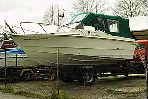

Hier ist noch ein Bild vom Boot. Vielleicht bringt dass ja mehr Licht ins Dunkel.

Ja, das dürfte sie gewesen sein. Sah auf der Messe doch ganz gut aus. Das Preis-Leistungs-Verhältnis hat mE gestimmt und Verhandlungsspielraum hat der Händler allemal. Konfrontiere den Händler doch mal mit den Informationen aus diesem Trööt. Bin sehr gespannt, was er dazu sagt.

Ja Tobias, uns hat das Boot auch sofort gefallen und es ist eigentlich auch das, was wir gesucht haben. Wir hätten es auch mit einem Baujahr aus den 70ern genommen. Aber wenn solche Unstimmigkeiten auftreten macht man sich schon seine Gedanken.
Außerdem gibt es ja 1 Jahr Gewährleistung, da sollten versteckte Mängel eigentlich auffliegen.

ich meine das die Lüftungsgitter bei Bj 85 über der Scheuerleiste liegen

Gute Idee, wie schon geschrieben passt meiner Meinung nach nicht zusammen. Wenn Boot und Motoren o.k. sind würde ich diese Ungereimtheit zum Anlass nehmen um mal kräftig an der Preisschraube zu drehen
