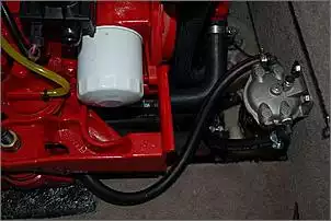

  #120
Alt 20.04.2008, 18:06
Benutzerbild von Stingray77
Registriert seit: 25.11.2005
Ort: Düsseldorf
Beiträge: 1.827

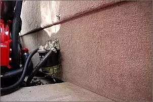

Standard Einbau Wasserabscheider !
So leider hat es gester nicht ganz geklappt, da mich der Tankschlauch ziemlich geärgert hat. Aber heute habe ich gesiegt An der Seite oder in der Bilge konnte ich den Wasserabscheider leider nicht befestigen , daher bin ich wie Stefan es schon geschrieben hat an die Rückseite der Sitzbank gegangen
Ich habe folgende Teile & Werkzeuge gebraucht:
Teile
- Wasserabscheider mit transp. Schauglas von Delphi
- 2 Holzschrauben mit Unterlegscheiben für die Befestigung
- 2 x Winkelstücke aus Kunststoff
- Teflonband zum abdichten
- 8 mm Tankschlauch
Werkzeug
- Amaturenzange
- (Zündkerzensteckerzange)
- Akkuschrauber
- Knarrenkasten
- Schraubenzieher
und los geht es mit den Fotos
Der Wasserabscheider an der Rückwand
Hits:	566
Größe:	31,5 KB

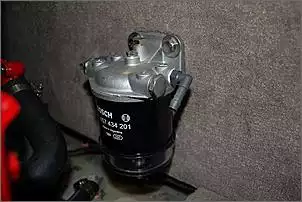

Hier sieht man die Winkelstücke mit Teflon agedichtet
Hits:	579
Größe:	26,1 KB
und jetzt ging der Ärger mit dem Schlauch los
Hits:	561
Größe:	32,7 KB
Gruß, Michel
Crownline 250 CR

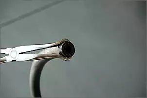

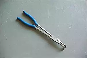

Die Schlauchschellen wurden losgeschraubt mit einem flex. Schraubenzieher da leider wieder mal Zollmaß in der Größe nicht vorhanden war
Hits:	560
Größe:	26,9 KB
Mein neues lieblings Werkzeug die Zündkerzenstecker Zange Wird eigentlich nur fürs Motorrad gebraucht, aber hat heute seinen Zweck ebenfalls erfüllt
Hits:	560
Größe:	17,1 KB
Hier in Anwendung:
Hits:	560
Größe:	10,0 KB
und dann ging auch nach 1 Stunde der Tankschlauch ab
Gruß, Michel

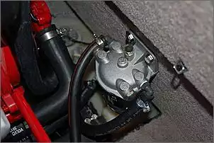

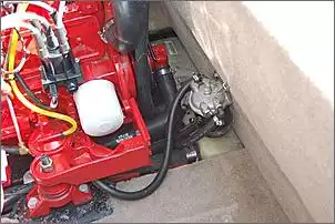

  #122
Alt 20.04.2008, 18:14
Ort: Düsseldorf
Beiträge: 1.827
Habe das Ende vom Tank abgezogen und an den Wasserabscheider angeschraubt. (Also Benzinpumpe zum Wasserabscheider)
Hits:	557
Größe:	30,8 KB
Jetzt nur noch das 2 Stück vom Tank an den Wasserabscheider geschraubt und das war es schon....

Größe:	31,9 KB
Jetzt noch der Probelauf mit neuem Reduzierventil
Hits:	569
Größe:	42,4 KB
Gruß, Michel
Crownline 250 CR
  #123
Alt 20.04.2008, 18:16
Ort: Düsseldorf
Beiträge: 1.827
Noch einmal feritg eingebaut:
Hits:	562
Größe:	36,9 KB
und der Wasserabscheider wird voll:
Hits:	561
Größe:	36,7 KB
So das war es, viel Spaß beim Einbau
Gruß, Michel
Crownline 250 CR

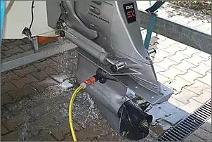

Zitat von Stingray195 Beitrag anzeigen
Warum hast Du die Micky-Mäuse benutzt, du hättest Doch auch mit "Gardena" den Wasserschlauch im Motorraum anschließen können? Hast Du da schlechte Erfahrungen gemacht ??
Hi Stefan,
die Micky Maus Ohren habe ich benutzt, weil ich noch das Frostschutzmittel rausspülen wollte....und wenn ich ehrlich bin, habe ich auch noch nie direkt über den Motorraum den Wasseranschluß montiert
Wobei es ja genauso sein wird, aber Probleme habe ich da keine bisher
Falls Du den Wasserabscheider einbaust, such Dir jemand mit kleinen Fingern Ohne meine Zange bin ich nicht richtig an den Schlauch gekommen
Gruß, Michel
