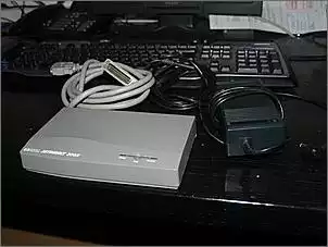

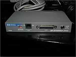

Alt 06.04.2008, 21:08
Benutzerbild von Eckaat
Eckaat Eckaat ist offline
Registriert seit: 07.08.2005
Beiträge: 6.476
Hier mal 2 Bilder:
Hits:	165
Größe:	25,0 KB
Hits:	166
Größe:	20,2 KB
Kannst ja mal nach Jetdirect300X googlen und dann entscheiden ob 40 Euro dafür zu viel sind.
Hatte ich voher im Gebrauch, aber als der Drucker abgeklappt ist, hab ich dann gleich einen netzwerkfähigen gekauft und nun brauch ich das Ding nicht mehr.
Ansonsten fliegt der im Flohmarkt, wollte ich eigentlich schon lange machen.
Gruß Ecki
Leo Tolstoi

7.991 Danke in 4.673 Beiträgen
Den Printserver kannste haben, 40 Euro incl. Versand.
Gruß Ecki
Das wär evtl. ne Alternative und schließe ich das Teil dann an den Drucker án?
Und wie bekomme ich da ne Verbindung zu meinem Laptop damit?
Gruß Jörg
Alt 06.04.2008, 21:13
Beiträge: 6.476
Mit dem Parallelkabel und der Printserver kommt über ein Netzwerkkabel an den Router.
Wenn es soweit ist, erkläre ich dir das haarklein wie man den Printserver ins Netzwerk bastelt.
Gruß Ecki
