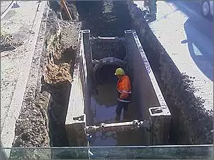

Habe heute mal ein wenig Kanal verlegt, ist ein 900er Stahlbetonrohr, 3 meter lang und aussen durchmesser ca. 115cm.
Hits:	581
Größe:	39,9 KB

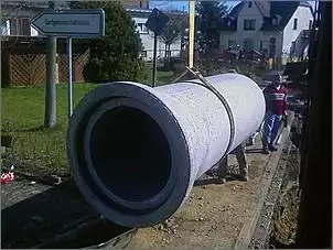

war ja schönes Wetter heute.
Hits:	235
Größe:	45,0 KB

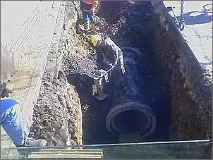

Trotzdem sah das manschmal aus wie an der Schleuse.
Hits:	499
Größe:	54,9 KB

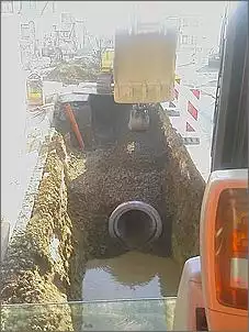

schön verdichten nicht vergessen.
Hits:	275
Größe:	55,9 KB
