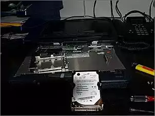

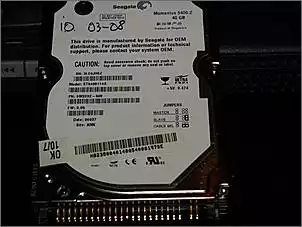

Die Jumperpins sind da, aber die Platte muss als Master ungejumpert laufen:
Hits:	501
Größe:	29,8 KB
Hits:	505
Größe:	27,9 KB
Jetzt guck ich mir mal das Knoppix an, danke!

Alt 25.03.2008, 23:12
Beiträge: 32.426
Hallo Eckaat,
wenn beide Laufwerke an einem Kabel hängen, muß ein Laufwerk Master sein und eins Slave
wie war den deine alte Festplatte gejumpert

Alt 25.03.2008, 23:15
Benutzerbild von Eckaat
Eckaat Eckaat ist offline
Registriert seit: 07.08.2005
Beiträge: 6.476
Hallo Eckaat,
Das weiß ich doch. Die alte Platte ist auch ungejumpert. Wir sind hier in der 2,5 Zoll-Abteilung, nicht dass du das überlesen hast.
Gruß Ecki
Leo Tolstoi

Alt 26.03.2008, 00:08
Beiträge: 32.426
Hallo Eckaat,
das ist mir schon klar
wenn eine Platte am Kabel hängt braucht die Platte nicht gejumpert werden,
es gibt aber Platten die müssen als Master gejumpert werden, auch wenn sie alleine am Kabel als Master erkannt werden,
manche Platten haben sogar noch einen extra Jumper für Slave present
alte Platte wieder einbauen wäre auch mein nächster Vorschlag gewesen
