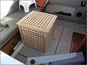

Hallo Schiffsschreiner . . .
ich möchte in meinem Boot dieses dekorative "Würfelgrätling" verbauen. Das kann ich im Zubehörhandel jedoch nur aus echtem Teakholz (sauteuer!) finden.
Ein kaum bekanntes, schwedisches Einrichtungshaus, bietet Möbel (Wäschekommode und so´n Zeugs) aus solchem "Grätling"; ist nur kein Teak.
Meine Frage an Euch:
Wo bekommt man solches Material?
Alternativ dachte ich an den Kauf solcher Wäschekommoden, um sie dann, neu, wie sie sind, auseinander zu kloppen, zwecks Materialbeschaffung . .
. . . . geht das auch anders??

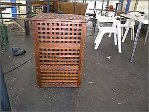

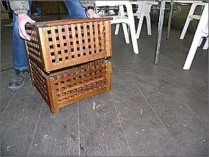

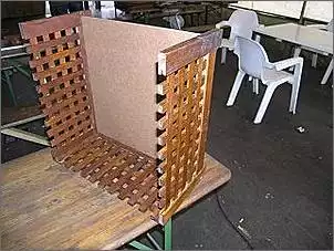

Habe mich für die Ikea - Variante entschieden. Dies ist das Teil im Rohzustand:
Hits:	473
Größe:	17,1 KB

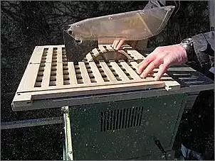

Diese Boxen aus Walnußholz sollen als "Rohstofflieferant" für einen Steuerstuhl (klappbar zur Liege) dienen.

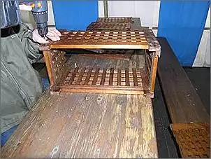

Zurechtsägen:
Hits:	570
Größe:	20,8 KB

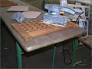

Danach habe ich alle Einzelteile mit KF-Beize (Nr. 2216, Teak, dunkel) einmal gebeizt.
Nach Trocknung stehen die Holzfasern etwas hoch: Auf der (etwas rauheren) Rückseite habe ich ganz vorsichtig mit dem Schwingschleifer (220er, besser 400er Papier) geglättet.
Hits:	476
Größe:	16,5 KB
Für die sichtbare Vorderseite habe ich Stahlwollekissen benutzt.
Danach habe ich das ganze 1 x geölt (den Namen des sehr französich klingenden Herstellers darf man hier, glaube ich, nicht erwähnen)
Die sichtbare Vorderseite habe ich nach Trocknung ein zweites mal geölt.
Jetzt bin ich dabei, die Vorderseite schön auf Hochglanz zu polieren.
Bereits jetzt kann ich sagen, daß sich die Mühe lohnen wird. Die Oberfläche sieht ganz (teakmaßig) edel aus und ich werde jede Menge Euronen gespart haben.
Werde Euch weiter auf dem Laufenden halten . . .

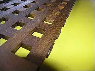

Das WO-Ende ist fast vorüber und als guter Sabbatschänder habe ich natürlich geölt und geschliffen, was das Zeug hält.
Hier nun das Endergebnis in Sachen Material; quasi Endoberfläche:
Hits:	534
Größe:	13,8 KB
Durch die feinmaserige Struktur des Walnußholzes kann man es nunmehr schwer von echtem Teak unterscheiden, finde ich.
Nun werde ich es verbauen und weiter berichten.
Anhang 76705

so, nachdem ein Steuerstuhl bald fertig ist (Es fehlt noch die abnehmbare Rückenlehne) komme ich zu dem Schluss, dass ich das Gräting nur noch für diesen Zweck in der Plicht verbauen werde.
Würde ich damit meine Bordwand/ Staufach verkleiden, wäre es zuviel des Guten.
Zur näheren Erläuterung des Steuerstuhles und seines zu erwartenden Klons: Mit der Gestaltung wollte ich mehrere Ziele gleichzeitig verfolgen, die ich dem geneigten Leser gerne näher erläutern möchte . . .
Steuerstuhl & Co. sollen folgende Voraussetzungen erfüllen:
  • Im Normalzustand, während der Fahrt, eine gemütliche Sitzfläche bei ausreichender Höhe, bieten
  • Zwecks Ein- und Ausstieg schnell zu verschieben sein
  • Zusätzlichen Stauraum bieten
  • Mit wenigen Handgriffen in einen Tisch oder zwei Liegen in meiner Plicht zu verwandeln sein.
O.K. - auf den Fotos sieht man im Mom nur so was "Klobiges" - aber ich bin sicher, der eine oder andere wird überrascht sein, wie vielseitig es sich später einfügt.
Hits:	127
Größe:	19,3 KB
Ein Stuhl besteht aus drei Teilen, jedes ist mit einem Boden versehen.
Hits:	131
Größe:	21,1 KB
So kann ich das Ganze sogar noch als "Angelkiste" auf´m Steg verwenden.
