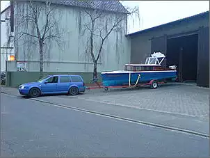

passend zum Thema bin ich gestern mal auf der Waage gewesen...
der Trailer samt Boot liegt bei 1890KG
Ziehen darf ich aufgelastet 1900
also, wäre der Trailer nun gebremst, dann dürfte ich damit auch fahren
naja, so kann ich nur Nachts vom Hafen bis zur Scheune
jeder der mich nun möchte... bitteschön

Ich denke das die Stützlast an deinem Trailer wohl auch etwas zu viel Toleranz ausweißt....
Du hast (rein vom Bild her) min. 150kg Stützlast! denn die hintere Achse versinkt ja schon ganz schön....!!!!!
Wie hast Du den den Golf aus 1900kg gekriegt...??? Meinen Mondeo habe ich auf nur 2000kg gekriegt...(Werkseitig 1800kg bei 12%, nun 2000 bei 8%)
Wäre es nicht einfacher nem Bauern nen 10er in die Hand zu drücken damit der dir das Böötchen mit nem Tracker zu Wasser fährt...?!?!?

Das ist ein Bora mit Allrad, der hatte schon 1700 von Werk aus..
ja,die Stützlast liegt bei guten 120 Kilo, bin ich auch 45 drüber.
Aber die 2,5KM zum Yachthafen ist das glaube ich machbar... war es zumindest bisher
