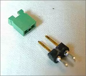

Batterie aufm Mutterbrett kurz rausnehmen oder den Reset-Jumper setzen, wieder rein - starten - mit DEL ins BIOS und alles neu einstellen...

Andere Tastatur hab ich leider nicht.
Und ein Jumper ist für mich ein Transporter
Ich glaube ich warte doch auf Hilfe vor Ort bevor ich etwas zerstöre.
Das sind diese kleinen Brücken die auf die Pins gesteckt werden.
Hits:	235
Größe:	59,3 KB
Hast du die Bedienungsanleitung von dem MB noch?
Sonst probiere es doch einfach mal mit der Knopfbatterie,
kann nichts kaputt gehen!
Bei mir hat das letztens geholfen und ich hatte das gleiche Problem.
