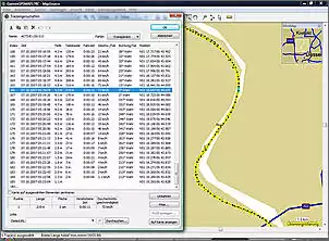

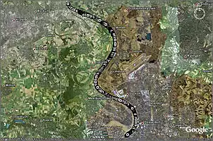

Ich habe ein GPS Map 178 C mit eingebautem Schwinger (Echolot als Rumpfmontage). MAP Source ist eine eigene Software von Garmin und funktioniert wunderbar mit dem GPS. Wegpunkte kannste hier auch bequem übertragen lassen. Ebenfalls die gefahrenen Routen zeigt die Map Source und kann diese auch in Google Earth importieren wie z.B. hier vom Rhein:
Hits:	296
Größe:	72,5 KB
Hits:	256
Größe:	65,8 KB
Guck mal unter Map Source
Gruß, Michel
