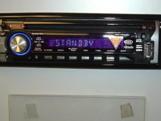

Die beste Lösung: Vor 2 Wochen ist in unserem Astra das Opel-Radio ausgestiegen. Also KENWOOD mit CD, Equalizer, abnehmbarer Blende und Front-USB gekauft. 139 Euro und alles ist schick!
