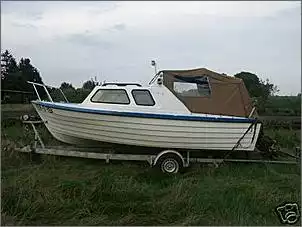

ich habe da ein kleines Problem,
und zwar habe ich ein Boot erworben das nach einem Umbau vom Vorbesitzer einen Innenbordmotor erhalten hat, und zwar ein Ford Kent Motor mit 4 Zylinder 1200 ccm und 100 PS es ist 5,50 m Lang und 2 m breit . Als ich vergangenen Sommer am Mittelmeer war musste ich leider feststellen das das Boot nicht ins Gleiten kommt und SEHR Hecklastig ist.
Da Uhrsprünglich ein Aussenborder dran war würde ich dies auch gerne wieder tun ABER ich habe keine Ahnung was ich dranbauen soll.
Habt ihr vieleicht ein Rat für mich ??

soll das wirklich ein Gleiter sein, sieht irgendwie nach einem Verdrängerrumpf aus.
Volker

Hallo MBaier,
man müßte Wissen wie schnell dein Boot lief mit dem alten 100 PS Motor
der Rumf sieht sehr nach Halbgleiter aus, wenn du es nicht eilig hast würden 40-50 PS locker reichen,
wenn nicht würde ich einen 3.0 Innenborder einbauen

Ich glaube das Boot ist ein Mayland Fisherman 16 oder 18.
Nach dem ich gegoogelt habe , denke ich auch das, dass Boot eher Verdränger als Halbgleiter ist. Beworben wird es mit- gemütlichen Tourenboot für Fluss und Kanalfahrt.
Die Motorengröße spielt sich im Rahmen 15- 30 PS in den Anzeigen ab.

Ich denke nicht, dass es ein Mayland ist.
Der Rump sieht ähnlich aus wie unser Rumpf und der kommt in Gleiten.

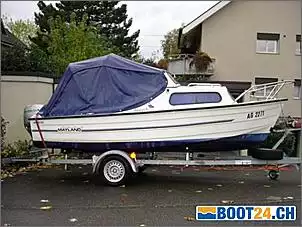

Möglich...
Original
Hits:	572
Größe:	20,0 KB
Geklautes Bild
Hits:	913
Größe:	42,6 KB
Jörg von der (ex)Freibeuter

soweit ich weis ist es eine Mayland Maestro Bj um 82 - 85
der Unterschied den ich nur weis ist die Einstiegsluke ober halb der Kajüte
(Dies habe ich vor längerem im Netz Gefunden)
siehe Bild:
MAYLAND MARINER Kajütboot, Bj.: 1983 Länge 5,50cm
ca 20 Kn habe ich schon mit dem Motor erreicht und das bei 4000 U/min
nur, mehr geht nicht angeblich macht der Motor 6000.
Gruss Mathias

Also doch ein Mayland, hätte ich nicht gedacht
Aber bei 20kn sollte das Boot doch gleiten.....
Bei 4000 U/min ist ja noch ein bissl luft beim Motor. Ich würde es als erstes mal mit einem anderen Prop. probieren, eh du große Umbaumaßnahmen angehst...
Trimmklappen sind sicherlich auch Sinnvoll, da ich denke, dass die Gewichtsverteilung eher ungünstig ist mit Z-Antrieb bei diesem Boot. Die Mayland die ich bis jetzt als Inborder gesehen habe, hatte den Motor alle mit direkter Welle, also weiter vorn sitzen.
Viel Erfolg
Tom

Hallo MBaier,
auf solche Rechner sollte man sich nicht verlassen,
erst mal mußt du beachten, daß du eine bestimmte Geschwindigkeit erreichen mußt um überhaupt ins Gleiten zu kommen,
die Geschwindigkeit liegt bei deinem Boot über 35 Km/H
wenn du lieber einen Außenborder möchtest, solltest du dran denken. daß sich durch den AB der Schwerpunkt von deinem Boot noch weiter nach hinten verlagert, du kommst also noch schwerer ins Gleiten
wenn du schon einen Innenborder drin hattest, würden ich da auch wieder einen ein bauen, du wirst dich wunden was ein modernerer Motor mit Antrieb alles aus deinem Boot raus holt
alles andere macht schon wirtschaftlich wenig Sinn zu mal ich nicht glaube das du mit 80 PS auskommst, als AB müßen da schon mindestens 100 PS dran, sonst wird das nichts
