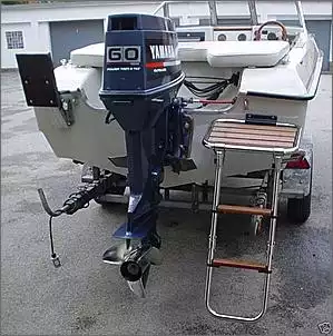

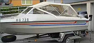

ich blaube ich habe Bilder einfügen können, jau klasse.
So das ist das Boot, in das ich mich vergugt habe!

schönes boot, macht auf den fotos einen sehr gepflegten eindruck.
was sollen denn diese flügel unter dem powertrimm bewirken?

Macht einen sehr gepflegten Eindruck, finde es für einen privaten Verkauf noch ein klein wenig zu teuer, aber es ist ja vermutlich Verhandlungsbasis.

Hallo Chillout und Emotion,
was diese Flügel zu bedeuten haben, kann ich Dir auch nicht sagen.

Ansonsten ein echt schickes Boot. Die Bilder machen einen Guten Eindruck.

Also, ich kann mir nicht helfen, aber ich habe beim ersten Bild den Eindruck, als ob der Motorschaft für den Spiegel zu lang wäre. Das würde auch dann das Vorhandensein des Bleches erklären, da es bei Fahrt ja fürchterlich spritzen muss.
Daher vor Kauf unbedingt nochmal überprüfen, ob die Kavitationsplatte nur einige Zentimeter unter dem Bootsboden liegt. Sonst Finger weg.
