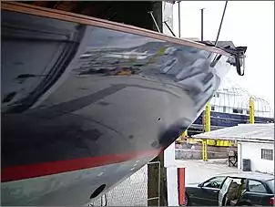

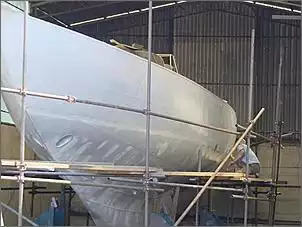

Hallo Ulrich,
ich habe das gerade hinter mir.
Verzinken im Unterwasserschiffbereich ist nicht empfehlenswert. Ein Bekannter hat damit schlechte Erfahrungen gemacht.
Ansonsten 2-3 Anstriche Epoxy, dann 7 mal Spachteln und jedes mal mit einer ca 2Meter langen Latte, die Schleifpapier beklebt ist, mit 2 Mann schleifen. Keinen harten Epoxykitt verwenden wie z.B. Hempel, sonst arbeitest Du dich tot.
Fertig sieht das dann etwa so aus:

mfg
Günther

*falltotumvorneid*
Da kann man nur gratulieren - wenn es bei uns halb so gut aussieht, bin ich absolut zufrieden. Das ist aber auch mal ein verflucht schönes Schiff!
