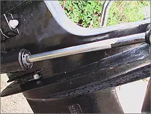

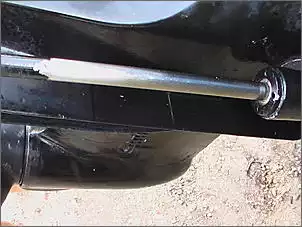

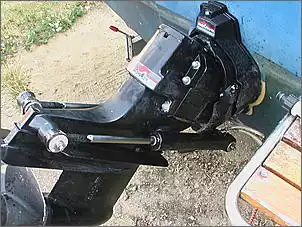

Kannst du mal ein Foto deiner Trimmzylinder einstellen?

ID:	53382Zylinder schauen eigentlich recht sauber aus. hänge ein paar bilder an daß du eine vorstellung hast
Alt 29.07.2007, 18:02
ja, sehen gut aus.
