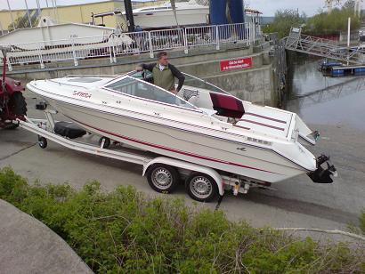

Hallo Olaf,sieht toll aus Kannst mal bitte ein Seitenbild von Deim Boot einstellen.

Hier die Seitenansicht, war gestern beim Slippen......
Schöne Grüße
Olaf
P.S. In Ulm war ich heute auch schon, bin da eigentlich 1x die Woche.....
