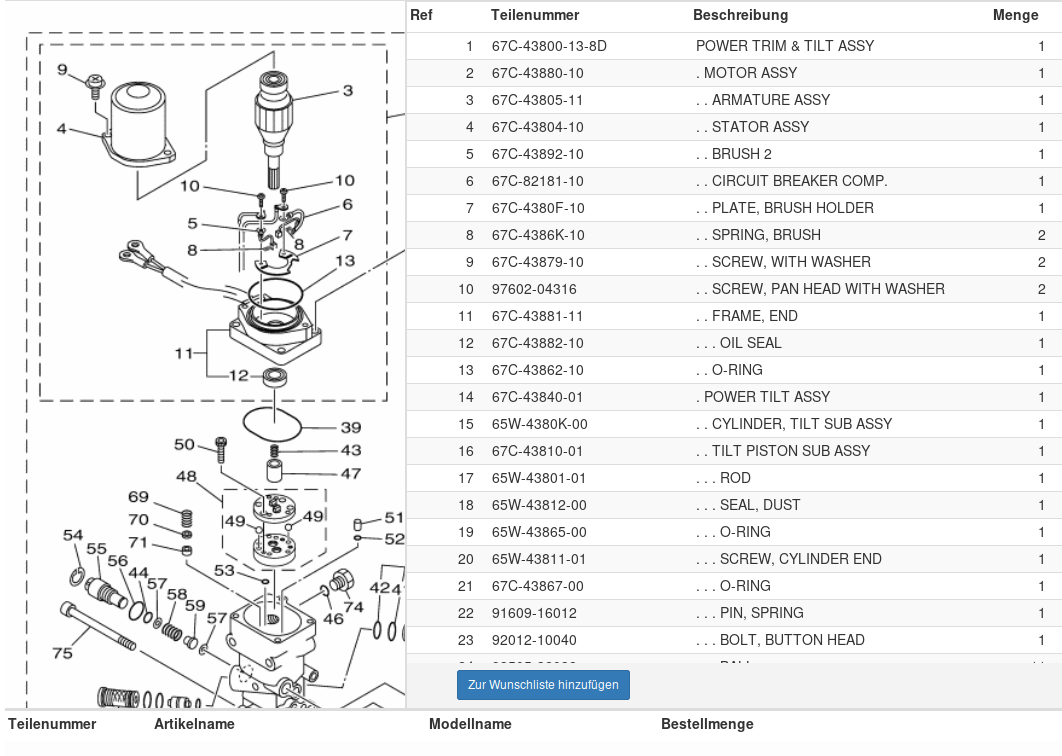

ist bei dem Motor nicht möglich. Der F40 hat ein kombiniertes Doppel-Relais.
Ein häufig auftretender Fehler sind verklemmte Schleifkohlen im Trim-Motor.
Prüfen: die beiden Leitungen des Powertrim-Motors (grün und blau, dicke Kabel...) am Relais abnehmen und mal gegen Plus und Minus halten.
Wenn der Motor dann nicht läuft sind es die Schleifkohlen.
Reparatur: Motor hochkippen & sichern (Bolzen reinschieben), Deckel des Trim-Motors abnehmen und die Kohlen auf Leichtgängigkeit prüfen, bzw. gangbar machen. Wenn es rostig ist, müssen Ersatzteile rein,
gibt es alles einzeln zu kaufen:
-the mechanic-
