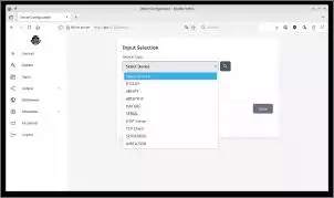

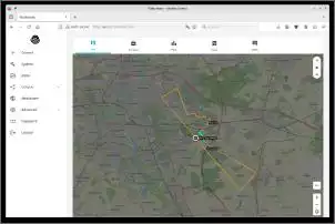

Alt 25.08.2025, 23:12
gninneh gninneh ist offline
Registriert seit: 10.07.2014
Ort: Hannover
Beiträge: 975
Boot: Sealine 200
4.820 Danke in 1.187 Beiträgen
Ich nutze AIScatcher um die AIS-Daten an Marinetraffic zu senden. In meinem Fall zusammen mit nem SDR-Stick auf nem Raspberry Pi, aber die Software läuft auch unter Windows und kann auch andere Quellen wie z.B. N2K und Netzwerk verwenden. Im Endeffekt ist das dann auch eine Web-basierte Anwendung, über die du dir im Browser alles anzeigen lassen kannst.
https://docs.aiscatcher.org/installation/windows/
