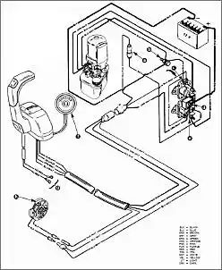

Die Trimmpumpe ist bei meinen beiden Booten NICHT mit am Motor irgendwo angeschlossen.
Sie hat separate Kabel direkt zur Batterie.
Die Schaltpläne von Mecruiser zeigen das eigentlich auch alle so:
Hits:	18
Größe:	44,9 KB
Deswegen wäre der erste Schritt mal zu messen, ob die Versorgungsspannung an der Pumpeneinheit bzw. an der Relaiseinheit anliegt (Massebolzen am Blech und Plus dort, wo das dicke rote Kabel ankommt). In der besagten Plusleitung von der Batterie kommend sind bei mir jeweils noch ein separater Sicherungshalter drin.
Deswegen funktioniert der Trimm auch unabhängig von der Zündung.
Die 20 Ampere Sicherung ist in der Leitung VON der Pumpe ZUM Schalthebel (lila).
Diese Spannung kommt dann via Trimmtaster quasi wieder zurück zur Steuerung der Relais (grün oder blau, hoch oder runter).
Die dicken Kontakte der Relais überbrücken müsste die Pumpe direkt zum Laufen bringen.
Oder mit einem kurzen Kabelende von Plus auf die Relais-Steuerkontakte brücken, wo grün bzw. blau aufliegen. Dann müssen die klacken und die Pumpe laufen.
