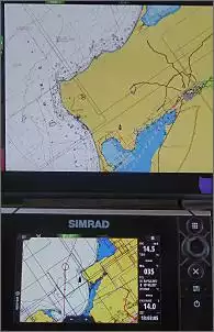

Die Geschwindigkeit anhand einer Drehzahltabelle zu ermitteln, ist wesentlich genauer als irgendein Schlepplog. Gut, unter Segeln fällt das aus. Beim Motorboot ist das aber weit überlegen.
Nun noch mal was zum Thema GPS Störung. Bin ja gestern über das Stettiner Haff. Als ich in Höhe Swinemünde traten wieder Störungen auf. Der COG Pfeil wanderte laufend aus und der Autopilot fuhr immer hinterher. Das Kielwasser glich einer Schlangenlinie.
Ich habe dann von Wegepunkt auf Kurs halten umgestellt. Dann fuhr das Boot nach Kompass. Was prima funktioniert hat.
Das war gut, das mal auszutesten.
Wie immer bisher, hat der Spuk nur kurz angehalten. Vielleicht 20 Minuten. Danach war Alles unauffällig.
Was ich mich Allerdings Frage:
Diese unglaublichen AIS Reichweiten...,
Eventuell lag ja bei den Sendern die Position gewaltig daneben.

Gerade wenn jeder Plotter eine eigene Antenne besitzt.
Nimmt er aber von einer einzigen Antenne das Signal, ist das interessant. (War beim Spoofing mit der Cessna sehr interessant zu sehen)

Ich habe mir nicht die Mühe gemacht, die Positionen aller fünf voneinander unabhängigen GPS-Empfänger zu vergleichen. Auffällig war aber, dass alle um 5 Minuten vorgingen. Daran habe ich dann auch kurz vor Klaipeda erkannt, dass ich wieder korrekte Daten empfange.
