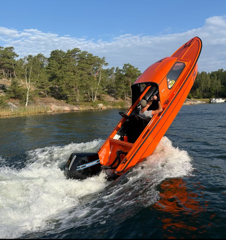

Zitat von Mario76 Beitrag anzeigen
Genau diese Fjordling 17 Dinger sind meine Inspiration gewesen... Die sind aber wahrscheinlich noch ein bisschen extremer. Ich passe auf... Rettungsweste und sowas ist am Start...
mfg Mario
Hier ein beispiel von sowas:
Geändert von Benifun57 (16.08.2025 um 13:08 Uhr) Grund: Foto geht nicht hochladen

Ich kann da für einen Fjordling nichts Ungewöhnliches erkennen
Gruss Ingo

Hochmotorisierte Fjordlinge sind üblicherweise massiv verstärkt.
Die Nordeuropäer machen dort einen Kult draus.
Den ich übrigens mag!
Die Jungs die mit ihren Booten so umgehen wie in Beitrag 11 gezeigt, wissen in der Regel was sie dort machen.
Wenn Du tot bist, dann weißt Du nicht dass Du tot bist.
Für Dein Umfeld aber ist es hart.
Genauso ist es wenn Du doof bist.

Der Apparat ist ja massiv verstärkt - der TE hat hevorragende Arbeit geleistet. Bin gespannt wie das Boot letztendlich mit passendem Propeller läuft.
Gruss Ingo

Na so will ich ja eher nicht fahren. Hab ja keinen durchsichtigen Boden eingebaut... Bin auch super gespannt wie das mit dem anderen Prop. läuft. Hoffe der ist nicht zu groß.
