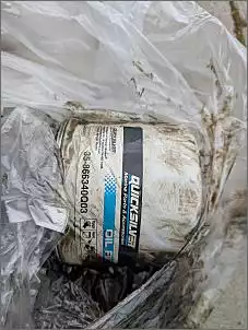

Beim Ölwechel habe ich gesehen, dass ein Ölfilter mit der Teilenummer 35-866340Q03 verbaut war:
Name:	2025-03-22 Filter 001.jpg
Hits:	4
Größe:	80,9 KB

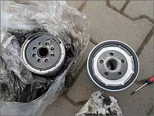

Und der sah so ganz anders aus, als der Filter, den ich erhalten hatte:
Name:	2025-03-22 Filter 002.jpg
Hits:	8
Größe:	120,2 KB

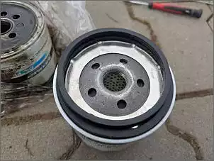

Und als ich die Dichtringe übereinander gelegt hatte, sah das so aus:
Name:	2025-03-22 Filter 003.jpg
Hits:	10
Größe:	86,9 KB
Da ist ein Unterschied erkennbar.
Vor lauter Unsicherheit habe ich mir die Filteraufnahme angesehen:
Name:	2025-03-22 Filter 004.jpg
Hits:	10
Größe:	86,5 KB
Die Dichtfläche ist da recht breit, so dass ich schulterzuckend einfach den neuen Filter verbaut habe.
