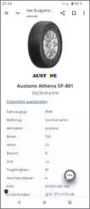

Alt 06.07.2025, 10:10
Benutzerbild von Akki
Akki Akki ist offline
Registriert seit: 25.09.2003
Ort: Westwestfalen
Beiträge: 16.513
Boot: Barro MZB 550
55.111 Danke in 18.393 Beiträgen
Zitat von supernasenbaer Beitrag anzeigen
Was genau sind denn für reifen drauf (also mal komplette Größe, Lastindex, Geschwindigkeitsindex)?:...
Steht alles auf dem Reifen drauf...
Hits:	38
Größe:	26,3 KB
Akki
Ich glaube an die Milch!
Alt 06.07.2025, 10:41
supernasenbaer supernasenbaer ist gerade online
Registriert seit: 21.04.2021
Beiträge: 1.354
Boot: Ibis 2, Rudernussschale
3.314 Danke in 1.187 Beiträgen
Ich zab das auf dem Foto nicht erkannt bzw nicht gefunden.
Der Reifen ist mit SI H also für 210 km/h ausgelegt bei einer zulässigen Gesamtlast von 615kg und einem Luftdeuck von 3.0 bar (bei 20 Grad C).
Ohne jetzt die genauen Daten des Herstellers zu kennen lehne ich mich aus dem Fenster und sage der Reifen ist für nen 2,4t-Zweiachstrailer (also 100km/h bzw. Auch Frankreich 130km/h) vollkommen ausreichend und geeignet
Daniel
