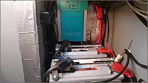

Absolut richtigi!
mein Problem ist, das die 16mm" Ladeleitung mit ca. 30cm so kurz ist, das eine Sicherung neben der Batterie positioniert auch diese Leitungslänge benötigen würde, ich also dadurch keine besseren Schutz der Leitung erreichen würde.
Hits:	60
Größe:	95,7 KB
Ladegerätseitig sind die Pole bei verschraubten Gehäuse nicht berührbar
Anhang 1043912
bei DER Leitungslänge würd ich dann allerdings auch überlegen, auf eine Absicherung zu verzichten - oder aber, falls das keine Starterbatterie ist eine entsprechende Bolzensicherung auf der Batterie verbauen (so hab ich meine LiFePo-Versorgerbatterie abgesichert). Bei längeren Ladeleitungen (bei mir ist die längste so um die fünf Meter, für die Bugstrahlruder-Batterie) würd ich aber immer batterieseitig eine Sicherung vorsehen, dazu können Bleibatterien einfach viel zu hohe Ströme abgeben im blödesten Fall.
