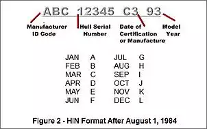

Hast du mal den Link geschaut wie eine HIN nummer aufgebaut ist ?
Hits:	248
Größe:	27,9 KB
da steht klar wie diese aufgebaut ist und wie diese auzusehen hat.
Da Schweden EU-mitglied ist, sollte eine ANmeldung bei einem WSA kein Problem sein. Du must nur nachweisen können, dass e vor 1998 innerhalb der EU zugelassen war.

sieht z.B: so aus
http://baatplassen.no/bildearkiv/3/3...des_07_012.jpg
in dem Beispiel ist K697 also November 1996 gebaut Modlejahr 1997
