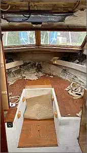

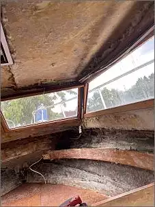

Heute ist das Schiff leergeräumt worden. Leute, was fährt man alles so durch die Gegend. Karrenweise haben wir das Zeug nach Hause gebracht.
Hier und da habe Ich versuchsweise mal am Plüsch gezupft: es gibt Stellen wo große Stücke abgehen und andere Stellen, da geht es gefühlt Faden für Faden ab.
Hits:	31
Größe:	68,4 KB
Man müsste es großflächig mit einer groben Walze abrupfen. Vielleicht fällt mir ja noch was geniales ein, wer weiß.. Ich baue mir eine Plüschfließhobelmaschine , oder einen Teddyfließbootsschredder oder so was und lege eine Kleinserie auf. Jedenfalls muss der Mist runter. Los geht’s!!

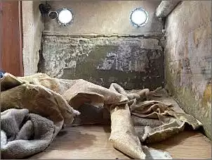

Es geht voran, wenn auch mit kleinen Zeitfenstern etwas langsam. Bewährt hat sich bisher das Multitool mit halbrundem Sägeblatt.

In der Unterflurkajüte ging es heute flott zur Sache. Das hier ist das Ergebnis von ca. 15 Minuten:
Hits:	22
Größe:	116,2 KB
ID:	1040652 Klicken Sie auf die Grafik für eine größere Ansicht
Hits:	25
Größe:	96,6 KB

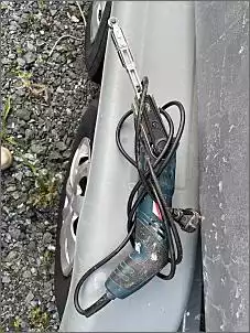

Es geht voran. Heute zu zweit ein paar Stunden geschabt und geschliffen, zwei Maschine gehimmelt und ein gutes Stück weiter gekommen. Für die Feinbearbeitung, das Finish quasi, eignet sich die Flex mit Fächerscheibe tatsächlich recht gut. Allerdings sollte man da eine ordentliche Maske aufsetzen, es gibt feinen Staub und auch das GFK wird mitbearbeitet. Für die Gesundheit ist das also wichtig mit der Maske.
Ein. Multitool muss reanimiert werden, da war ein Lager der Belastung nicht gewachsen und hat sich in Wohlgefallen aufgelöst. Beim Fingerschleifer (Bandschleifer) habe ich das selbe Phänomen. Die Maschinen haben schon einiges hinter sich und brauchen etwas Fürsorge, ist ja auch in Ordnung. Mal sehen ob’s Ersatzteile dafür gibt.

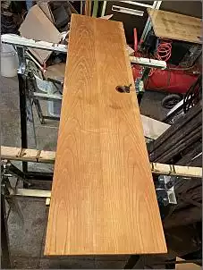

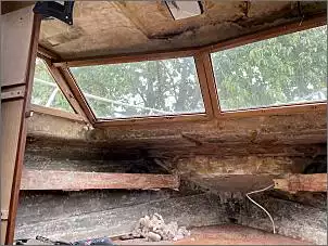

So langsam sehe ich Land! Nachdem wir noch ein paar Sachen demontiert haben (Fensterinnenrahmen u.ä.) werden die hartnäckigen Ecken weniger. Der Filz sollte heute eintrudeln.
Die Türen sind fast fertig und sehen im Vergleich zu vorher echt besser aus. Das hat mich schon länger gestört.
Hits:	25
Größe:	102,1 KB

Die Maschinen sind wieder am Start, waren ja nur die Lager zu tauschen . Besonders bei der kleinen Bandschleifmaschine freut mich das
.Klicken Sie auf die Grafik für eine größere Ansicht

So langsam kann ich ein Ende sehen…
Wenn dieses Wochenende rum ist will ich Filz kleben, so was von!

Bergfest: rausreissen ist rum, jetzt machen wir wieder schön. Die Holzflächen bekommen eine Versiegelung und der Filz kommt rein. Ein wenig Farbe ist schon drin. Wir haben uns entschlossen die Nasszelle heller zu gestalten (da war kein Furnier auf den Holzflächen, soweit ich das erkennen konnte).

Heute konnte ich ein entscheidendes Stück weiter kommen, ein Teil der Filzverkleidung ist jetzt drin. Das muss man auch erst mal lernen. Da das Zeug selbstklebend ist, und mit Schutzfolie nicht flexibel, muss man die Folie in der Regel ganz abziehen zum verkleben. Bloss fehlen dann plötzlich ein paar Hände, die den Filz in der Luft halten bis er dran kommt. Schnell hat man ein paar Kniffe raus und es geht ganz gut.
