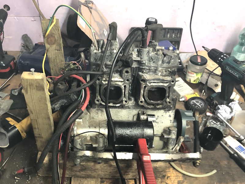

Da es hier so ruhig ist... einfach mal ein bisschen Winterpfusch.
Ich wollte dieses 700er Yamaha Teilepuzzle schon lange mal zusammensetzen, eigentlich mit neuen Kolben und Ersatzzylinder.
Ein brauchbarer Zylinder ist mir leider, trotz intensiver Bemühungen, bis jetzt nicht über den Weg gelaufen.
Also gibt es als Zwischenschritt einen Funktionstest mit dem alten Top-End, auch wenn es wirklich gruselig aussieht.

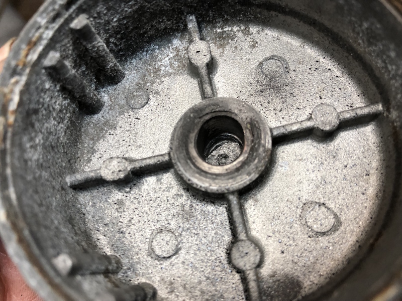

Der Zylinder ist rein äusserlich eigentlich ein Fall für die Schrott-Tonne. Kühlkanal ist ausgebrochen, eine Ecke am Fuß wurde offenbar abgeflext... aber die Laufbuchsen haben zumindest keine schlimmen Macken.
Kolben und Ringe würde ich als "noch okay" bezeichnen, aber natürlich auch nicht toll. Für einen Kompressionstest und Probelauf wird's reichen.
Also etwas honen...

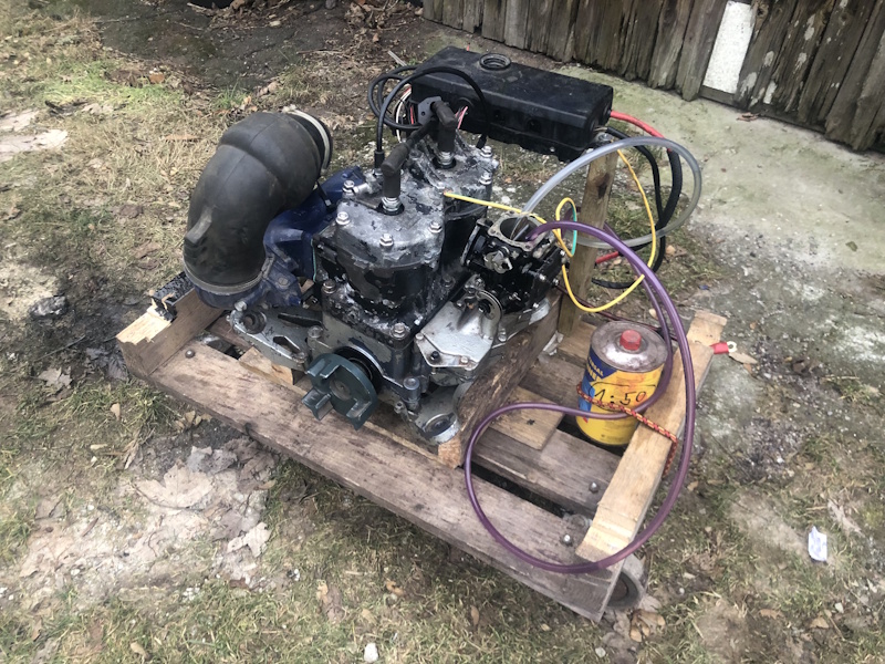

Kolben und Ringe gesäubert und mit viel Öl zusammengesteckt und Deckel drauf. Fühlt sich beim Drehen der Kurbelwelle soweit ganz gut an.
Reed-Valves ein bisschen überarbeitet, Zündung und Bendix montiert...
Und so steht der "Bastard" jetzt da. Der Anlasser braucht noch neue Schrauben, dann folgt der Kompressionstest.
to be continued...
Wer einen Tipp für einen brauchbaren Zylinder hat, bitte gern Bescheid sagen.

Heute mal den Anlasser geprüft… leider etwas unzuverlässig.
Nach ein paar Startvorgängen bleibt er gern mal stehen, Durchzugskraft ist auch nicht so berauschend.
Aber für den Kompressionstest hat‘s gereicht. Beide Zylinder um die 9 bar, Zündfunke war auch erkennbar.
Eigentlich sollte er dann auch noch losbrabbeln, aber da hat der Anlasser wieder gezickt. Der kommt neu, kann ich eh gut als Ersatz gebrauchen.

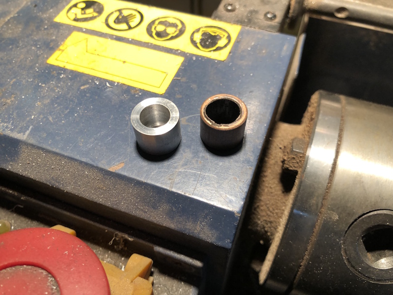

Boot: Sea Ray 200 SR, Avon Seasport, Waverunner
1.586 Danke in 444 Beiträgen
Starter ist gefixt... die hintere Buchse sah aus wie ein Osterei:
Bronze hatte ich nicht, aber Alu wird auch 'ne Weile gehen.
Also noch das Massekabel an die E-Box, Mickey-Mäuse auf die Ohren , einen Schluck Benzin rein... da ging's auch schon los mit viel Getöse.
Der wird wohl im Sommer 1-2 Ausflüge über die Förde machen, so wie der los marschiert ist.

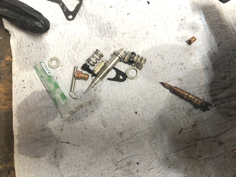

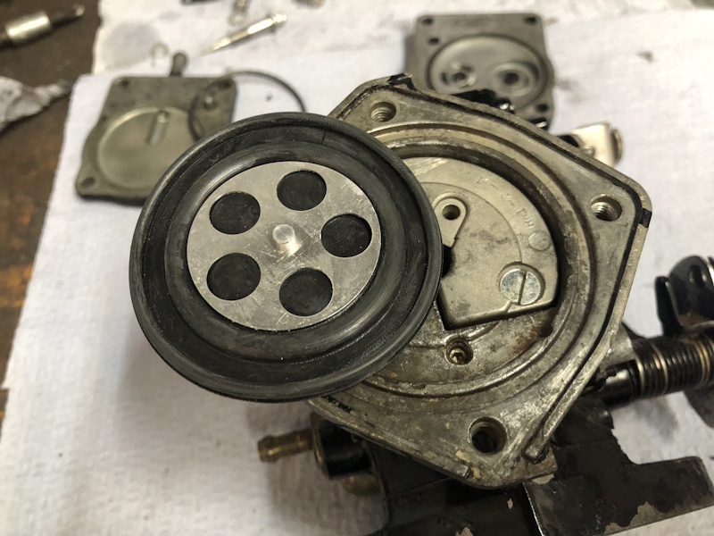

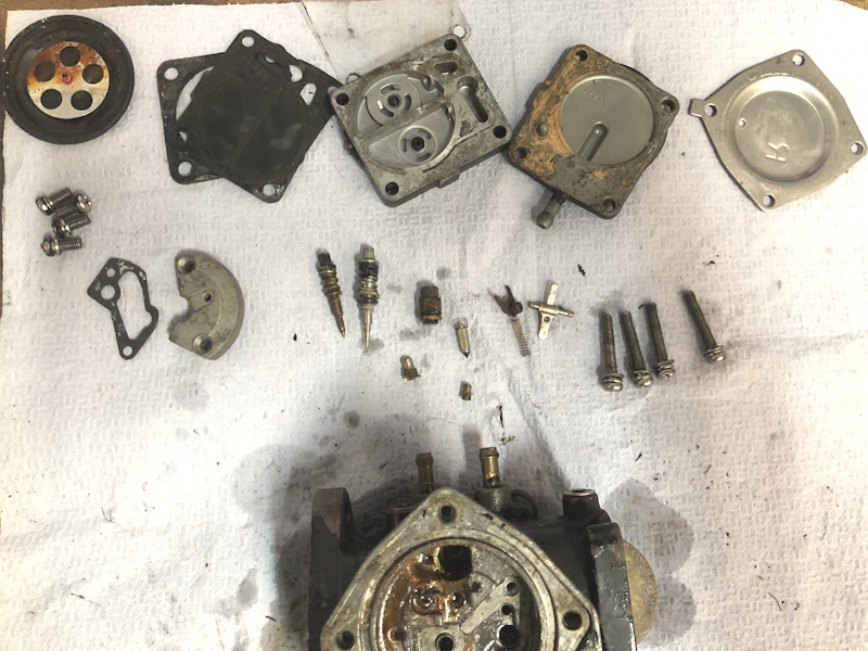

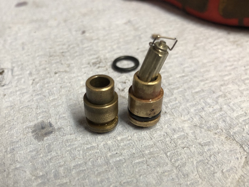

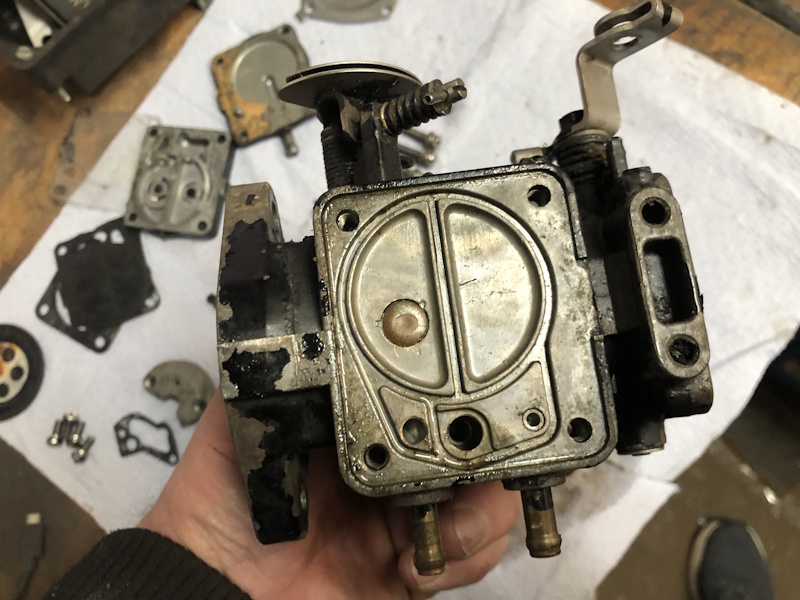

Letzter Halt: Vergaser ausfegen und renovieren... Auch der hat die letzten 5-10 Jahre in Einzelteilen herumgelegen.
Viel Druckluft, warmes Wasser und Ultraschallbad... und Reparatursatz-Reste.
Schwimmernadel passte nicht, aber auch da hat sich Ersatz angefunden.
Membran neu, Schrauben neu (sind mittlerweile V2A Kreuz drin)
Und schließlich finaler Probelauf bei Minusgraden.
Startet sehr gut, läuft prima... Bis zu diesem Punkt war die ganze Nummer, abgesehen vom China-Dichtsatz, quasi kostenlos.
Wenn der ausgebrochene Kühlwasser-Auslass nicht wäre, könnte der so seine ersten Runden drehen.
