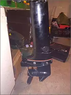

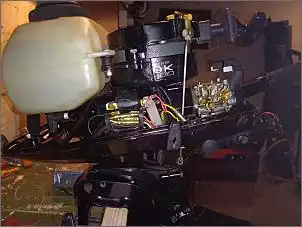

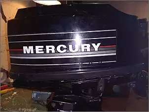

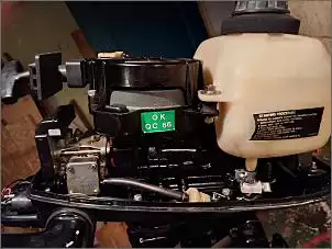

Hallo Zusammen.
Ich habe mir vorhin einen Mercury 4 2takter mit Vorwärts-und Rückwärtsgang gekauft.
Jetzt haben sich nach 2h Suche 2 Probleme ergeben.

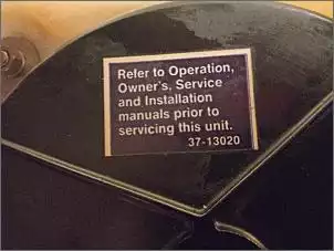

Ich finde über die Seriennummer kein Baujahr herraus.
Und die passende Bedinungsanleitung schon garnicht...
Beim Baujahr habe ich die Liste durchgestöbert welche auch schon im Forum ist. https://www.boote-forum.de/attachmen...4&d=1425839055
Mein Motor hat die Nummer: 9493929
Dann noch Fragen:

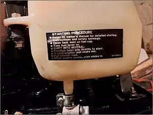

-Beim Gemisch kann ich Tanke 1 zu 50? 10w-30 Vollsyntetisch NMMA FCW
Könnte ich auch mit Aspen, Öest oder Storz arbeiten?
-Ich bin Forstwirt kenne also Sägen, blos sind die ja ohne schwimmvergaßer. Wie ist das bei Außenbordern?

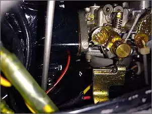

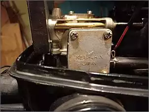

-Ist das Normal das der Vergaßer keine Luftfilterung hat, sondern frei ansaugt??
-Das Getriebeöl (unten an der Schraube) ist gelb mit kleinen Blasen. Welches Öl nehme ich am besten zum wechseln?
-Muss ich noch etwas beachten?
Lg Jacob

-> Baujahr 87 beginnt mit 09467087, Baujahr 88 mit 095xxx, also isses ein 87er.
-> Du fährst 1:50, aber bitte nicht 10w-irgendwas, sondern TCW-3-Zweitaktöl.
-> Getriebeöl darf nur nicht mit Wasser sein, dann ist es milchig
-> mit Aspen kannst Du fahren, aber nicht mischen oder wieder zurückwechseln. Rechne mit Dichtungen, die undicht werden. Ich würde es nicht tun.
-> Der Vergaser hat nur einen Ansaugschalldämpfer, aber natürlich einen Schwimmer. Einmal zerlegen und ab ins Ultraschallbad damit!

Handbuch: http://download.brunswick-marine.com...e/10102050.pdf

Den Vergaßer hab ich gelassen. Der Motor muss zwar erstmal warmlaufen, dann aber läuft er auf niedrigstem Gaß. Sollte passen und das Risiko den Vergaßer beim Reinigen zu beschädigen/fehler zu machen ist mir zu groß. Reinigung kommt wenn sie kommen muss.
