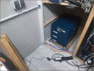

Alt 08.10.2024, 13:34
Chili Chili ist offline
Beiträge: 8.796
22.114 Danke in 7.136 Beiträgen
Dumdidum...
Seit 1,5 Jahren habe ich angefangen, mit meinem Balkonkraftwerk zu spielen.
Davon 1 Jahr sind die Module auf'm Carportdach verständert.
(Der Wechselrichter ist ein Deye, bei dem das Relais fehlt.
Das externe Relais habe ich nachgeliefert bekommen, aber schlicht nicht verbaut.)
Ertrag gibt's nur bis ca. 14 oder 15 Uhr, dann fängt das Haus an zu verschatten.
Für 2 kWh und an guten Tagen auch mal 2,5 kWh ist die Anlage gut.
Und das hat mich süchtig gemacht.
In diesen Stunden wird gerade die "große" Anlage auf's Dach gespaxt (6,2 kW peak).
Mit dazu habe ich einen Speicher gekauft mit 8,7 kWh.
Es ist ein Kopp Katana (1 x Base, 2 x Zusatzbatterien; Technik ist LiFePo4).
Vermeintlich deutsches Produkt, aber wird bestimmt auch nur aus Fernost kommen.
Name:	2024-10-08 Katana.jpg
Hits:	35
Größe:	76,2 KB
Ob es sich rechnet?
Keine Ahnung, habe ich nie komplett durchkalkuliert.
