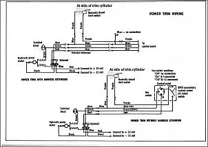

Hits:	24
Größe:	62,3 KB
So ungefähr läuft das.
Rot ist PLUS.
Das Plus kommt dann über grün oder blau zum Relais, wobei blau entweder den Umweg über den Limitschalter nimmt oder dieser mit dem Trailerswitch overruled werden kann.
