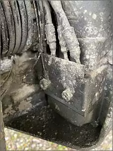

Bei dem alten Deckel gab es wohl ein Problem mit der Dichtheit….
Wenn der Trimmzylinder undicht war, kann er auch Wasser ins System gesaugt haben. Diese Emulsion schafft es dann halt nicht den Druck zu halten. Über den Füllstopfen absaugen und frisches Öl nachfüllen reicht da oft nicht. Ich musste meine Trimmpumpe 3 mal mit frischem Öl durchspülen. Erst dann blieb der Trieb stehen wo er sollte.
Die Undichtigkeit nimmt man nicht war, weil sich die Emulsion im Deckel verteilt und nicht ins Wasser läuft.
