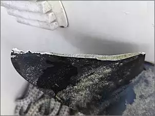

ich habe im April neue Propeller für meinen VP DP Antrieb gekauft und im Mai montiert.
Im Juli habe ich beim Baden festgestellt, dass der hintere Propeller nicht mehr vollständig war. Ich denke, das kann ja nicht von einer Berührung kommen, sonst wäre ja mehr verbogen und nicht nur ein Stück weg. Also nach meiner Meinung Materialfehler. Denke kein Problem, Kontakt mit dem Händler aufgenommen und den Propeller reklamiert.
Der möchte zuerst den Schaden begutachten. Also einen Ersatz bestellt und den beschädigten Propeller zurückgesandt.
Ich habe gedacht: kein Problem, das sieht doch jeder, dass das ein Materialfehler ist. Aber dem ist nicht so. Der Hersteller behauptet, dass der Schaden von einer Fremdberührung her rührt, weil da ja was verbogen ist.
Ich sage, der Propeller hatte vorher eine Riss und nur der Rest, wo noch Halt da war, ist dann umgebogen. Außerdem hätte bei einer Fremdberührung ja wohl auch der vordere Propeller, beim DuoProp, was abbekommen müssen. Der hat aber keinen Kratzer.
Wie seht Ihr das? Könnt Ihr mir einen Gutachter empfehlen?

Nur mal so: bei meiner Stein-Berührung in Sloten (in der Gracht mitten durch) hat auch nur ein Blatt was abbekommen.
Dass die anderen Blätter und der vordere Prop OK sind, wäre für mich kein hinreichender Beweis, dass keine Berührung mit irgendwas stattgefunden hat.
Was kostet denn so'n Prop?
Lohnt sich da der Einsatz eines Gutachters?

Verstehe ich es richtig?Du hast vorab festgestellt,der Prop hatte (neu) schon einen Riss und fährst trotzdem noch damit?Im jetzigen Zustand sage ich,genau das gleiche:Bist über irgendwas drüber oder durch gefahren.Materialfehler würde ich im jetzigen Zustand ausschließen,bzw. wird es wohl schwierig das zu beweisen.

Ich denke auch dass das schwer wird zu beweisen.
Was ich, der erst unlängst einen Propeller bei Treibholzberührung geschrottet hat , mir garnicht vorstellen kann, dass du das zufällig beim Baden gemerkt hast.
Das Boot muss beim Fahren ja gerüttelt haben wir verrückt - auch beim Duoprop.

Mir scheint, dass er nicht gesehen hat, dass da vorher ein Riss war, sondern das nur vermutet ....

Ja, aber der Schaden ist schon sehr ungewöhnlich. Mein alter Propeller war komplett verbogen und da fehlte kein Stück.
Es geht um 325 Euro. Der Ersatz von VP hat 561 Euro gekostet, aber ich möchte ja nur die Hälfte von dem Doppelpack erstattet bekommen. Leider stellt sich der Händler quer und somit kommen dann noch Gutachter und Anwalt dazu. Es sei denn, ihr sagt mir, dass das normal ist, wenn so ein Blatt ohne zu verbiegen abbricht.

Das ist - zumindest meiner persönlichen Erfahrung mit Grundberührung von Propellern nach - ein vorsichtig ausgedrückt "ungewöhnliches" Schadensbild.
Allerdings sind wir unser ganzes Bootsfahrerleben lang wirklich sehr glückliche Kunden von "Gröver Propeller" in Köln - und mit denen hätten wir in so einem Fall immer ohne Schwierigkeiten eine einvernehmliche Lösung gefunden.

Hab ich vor einigen Jahren bei einem altenVolvo DP schon mal gesehen, 2 neue Propellersätze Blatt abgerissen durch Materialfehler wurde aber damals erstattet von Volvo

Wenn da vorher 1 Riss war + nur 1 Teil noch gehalten hat, ist DAS für 1 Fachmann am Gefüge zu "sehen"
=> das Material im Riss war ja länger dem Wasser ausgesetzt, außerdem hat es Mikrobewegungen zwischen den Rissseiten gegeben, die an den Kornkanten sichtbar sein müssen.
Alles trift nicht zu, wenn der Bruch sofort oder zeitgleich nach dem Riss erfolgte. Auch wenn der Riss älter ist, kann eine Kollision der Grund sein. Ergo : schlechte Karten

Nein, ich habe vorher keinen Riss bemerkt. Kann mir den Schaden aber nur so erklären.

Aber so wie der Prop aussieht, hat der am Ende in Laufrichtung einen abbekommen und dann ist der Rest vom Blatt halt abgerissen -so sehe ich zumindest das Schadensbild.
Die Beschädigung sieht aussen anders aus, als der Bruch weiter innen.
Da jetzt rumzueiern und es sich mit einem Händler verscherzen, den man evtl noch mal brauchen könnt...ne.
Abgesehen davon gehe ich mal davon aus, der der Hersteller auch eine gewissen Qualitätskontrolle hat, bei der so ein Riß aufgefallen wäre.

da ich beruflich auch schon öffter Bruchstellen begutachten muss, will ich mal mitteilen was mir aufgefallen ist.
An der Bruchstelle kann man erkennen, dass (von rechts nach links betrachtet) da grüne Ablagerungen (Algen) anhaften und das wird ja nicht sofort grün. Der letzte Teil, wo er scheinbar zuletzt weggebrochen ist, scheint (was man auf dem Bild erkennen kann) sauber zu sein. Somit könnte es schon sein, dass da schon vorher ein Riss war.
Ich würde den Händler mal damit konfrontieren. So würde ich es mal versuchen...vielleicht ist er kulant.
Ob es bei einem Materialwert von 300-400 Euro Sinn macht einen Gutachter/Anwalt einzuschalten

Ich sehe da, dass alle vier Blätter den gleichen Anprallschaden an den Kanten haben. Bei einem ist dabei der Bruch entstanden, der über einen Zeitraum nicht entdeckt wurde und somit die Bruchkanten grün werden konnten

Wie dieser Schaden entstanden ist mag ich nicht zu beurteilen.
Vielleicht war das Blatt vorgeschädigt , vielleicht auch nicht.
Ein ungünstiger "Treffer" muss nicht immer alle Blätter erwischen gerade bei langsamer laufenden Wellen.
Die Algen können auch daher stammen das der TO den Schaden wie er anfangs schrieb erst später durch Zufall bemerkte , was ich nicht nachvollziehen kann denn die Unwucht bemerkt man sofort.
Teilweiser Algenbewuchs könnte daher stammen das der "Treffer" schon länger zurück liegt , das Blatt halb gerissen ist , und erst jetzt irgendwann komplett abfiel.

Stichwort Algen an eine Teil des Risses: der "grüne" Bereich in der Bruchkante ist nicht gerade klein, wenn der von Anfang an als Riss da war und nicht gesehen wurde, weil er meinetwegen bei der Pulverbeschichtung zugekleistert wurde, so hätte ein derart gerissenes Blatt, meiner Meinung nach, keine 10 sec Vollgas überlebt und die "Feindberührungen" die an den anderen Blättern zu sehen sind schon gar nicht. Demzufolge lässt sich aus dem, auf dem Bild ersichtlichen, nicht ableiten, dass da ein Teil der Bruchkante länger dem Wasser ausgesetzt war.
