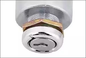

Kenn jemand zufällig die Norm für diesen Schraubring (mit zwei Befestigungskerben)? Da ich nicht mit Schraubendreher oder Zange arbeiten will suche ich das passende Werkzeug.
Schönen Gruß, Franz

Nimm eine gute Wasserpumpenzange und lege einen Gummistreifen dazwischen. Mache ich auch so.

Der wird ja auch von vorne nur leicht beigedreht und dann von hinten mit der Mutter festgezogen.

Nicht immer kommt man hinten zum kontern ran. Dann wird mit der Mutter lediglich der Überstand eingestellt und mit dem Ring vorne festgezogen.

Du meinst evtl. so etwas....

Allerdings kann ich den Schlüssel nicht im Internet finden!

Dann nimm zur Not ne kurz gewinkelte Seegeringzange

Was mir noch einfällt, such nach einstellbarem Stirnlochschlüssel. Die gibts auch mit verschieden dicken dornen zum wechseln
