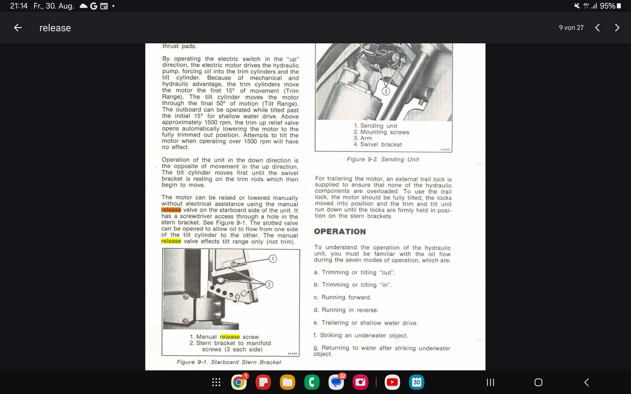

Der Elektromotor von meinem Johnson 60PS Powertrim Motor ist kaputt. Wenn ich mit einem Hammer draufklopfe und den Knopf gedrückt halte, bewegt er sich Stück für Stück.
Kann ich den Powertrimm irgendwie umgehen und den Motor mit der Hand hoch und runtergehen? Aktuell geht das nicht, da er an einem Zylinder festgemacht ist.

Hallo, du. Musst das manual release valve an der trim Einheit aufdrehen.

Also ich habe die Ablassschraube für den großen Zylinder gefunden und der Motor ging tatsächlich runter.
Allerdings nur bis zu den beiden kleinen Zylindern, die gehen nicht weiter runter. Tun sie aber, wenn ich den Trim betätige.
Gibt es da auch eine Schraube?

Ne den trim kannst du soweit ich weiß nicht überbrücken...
