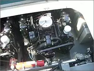

Ich würde da auch mal Richtung Spritrohr schauen.
Habe auch zwei von den Motoren verbaut und bei beiden keine solche Probleme, obwohl da noch mehr Abwärme aufkommt (nach Gleitfahrt hat der Motorraum 43Grad (Gestern))
Hits:	41
Größe:	95,6 KB
