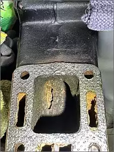

Ahoi Kollegen
kurzes Update….
1. Schlechte Nachrichten, ich habe wieder Wasser im Öl.
2. Motor raus und siehe da, es ist NICHT meine Klebestelle, diese ist voll intakt.
3. Beim abbauen des Abgasknies stand ca 0.5 cm Rostwasser im Abgassammler :-(
So, nun geht es weiter mit der Fehlersuche….ich werde gucken, ob ich irgendwie den Abgassammler abdrücken kann….am ehesten wohl mit einer Platte am Knieflansch verschrauben, das ganze mit Wasser füllen und mit Luft vom Kompressor am Kühlwasserzulauf unter Druck setzen….wenn es dann an den Ein- oder Auslässen blubbert ist er wohl Tonne.
Ich habe mal ein Update, das Abgasknie ist Tonne, aber schaut selbst:
Hits:	26
Größe:	119,0 KB
Schade, dass ich das erst gemerkt habe, wo der Motor nun wieder draussen ist
Aber jetzt kenne ich den Grund. Nun wird ein Abgasknie bestellt und ich glaube ich suche auch gleich einen Abgassammler, und mache beides in einem Abwasch, dann ist erstmal wieder Ruhe.
Der Aufwand nervt langsam, aber irgendwie bin ich echt erleichtert !

Hallo zusammen
Ein kleines Update, der Motor läuft ! Und nach nun 5-6 Motorstunden kein weiteres Wasser im Öl, es war definitiv das durchgerostete Abgasknie und/oder der Kollektor. Da beides nun neu und gut ist Ruhe, und ich habe Freude. Macht wirklich Spass.
Die nächsten Arbeiten die anstehen:
1. die Lichtmaschine lädt die Batterie nicht, hat aber Strom wenn der Motor läuft, vermute da ist was nach dem Motorausbau noch falsch…muss mich da mal durchmessen (kann ich aber auf dem See machen
2. Elektronische Zündung von Pertronix und neue Zündkabel, liegt alles bereit, aber ist nicht dringend, da die Zündung momentan ja gut funzt.
3. Vergaser einmal zerlegen, Ultraschallbaden neu dichten. auch nicht dringend, aber nach all den Jahren möchte ich, dass der Top ist und ich dort nicht ne tickende Zeitbombe habe.
4. Benzinpumpe würde ich bei Gelegenheit auch mal gerne das Membran, Filter und Dichtungen wechseln, habe aber noch keinen passenden Anbieter dafür gefunden….alles nur China Kram, ich hätte gerne Sierra oder Quicksilver, wenn da jemand nen Tipp hat, wo ich das bekomme wäre ich dankbar. (Dichtung und Filter habe ich…Membran scheint das Problem)
Jo, dass sind so die nächsten ToDo‘s…..

Ein Klasse Boots-Motor. Hab den gleichen
Ich kann dir zwar nicht helfen ausser zu sagen ruf die Firma Kegel an.
https://www.kegel.de/
Wenn du aber ne Membrane irgendwo gefunden hast (oder gleich ne baugleiche neue Pumpe) wäre es nett du würdest das hier posten, bzw. mir ne PN schicken.
Auf der Zeitbombe sitze ich nämlich auch.

Moin Christoph
schön das er wieder Läuft
Benzinpumpenmembran wirst Du einzeln nicht bekommen, kann man nicht austauschen....is irgendwie Vernietet...weiss auch nicht mehr so genau )
und immer eine Handbreit...na Ihr wisst schon
Bier im Glas Gruß Rolf

Hallo @Fraenkie
Also die Pumpen gibt es .... sind einfach Chinakopien.....
Guckst du zB bei Ebay und suchst nach 'Sierra 18-7278'
Liegen so bei 40-50 USD
Viel Erfolg und Danke

Oh...das ist doof, naja, dann lassen wir die mal unberührt. Vielleicht lege ich mir dann irgendwann mal eine von den Chinabüchsen aufs Boot als Backup.

Pumpen sind normalerweise immer Carter, schau mal in US-Teile-Shops...
