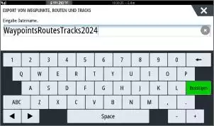

Alt 20.07.2024, 10:23
Benutzerbild von Sigi S.
Sigi S. Sigi S. ist offline
Registriert seit: 16.02.2002
Ort: Villach
Beiträge: 3.268
Boot: SeaRay 290DA
2.259 Danke in 1.556 Beiträgen
Bei den älteren Firefox Versionen war ein FTP integriert, der wurde leider entfernt, deshalb nicht mehr über den Browser auf log klicken.
Direkt über ftpcafe eingeloggt kann man up und downloaden.
Nun zum Export:

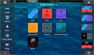

Linke obere Taste drücken

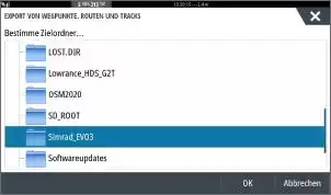

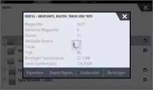

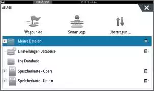

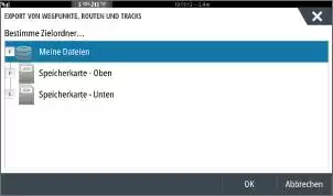

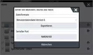

Hits:	54
Größe:	50,1 KB
Hits:	36
Größe:	34,4 KB
Hits:	30
Größe:	43,6 KB
Hits:	26
Größe:	37,8 KB
Hits:	32
Größe:	27,9 KB
Hits:	29
Größe:	31,6 KB
Hits:	29
Größe:	44,2 KB
Hits:	30
Größe:	35,0 KB
Wenn dann alles exportiert ist, kann mit ftpcafe downgeloadet werden.
Für den Import genau in die andere Richtung
Alt 20.07.2024, 10:53
Nun zum Export:
Anhang 1021100
Anhang 1021101
Anhang 1021102
Anhang 1021103
Anhang 1021104
Anhang 1021105
Anhang 1021106
Anhang 1021107
WoW, Danke, das ist mal ne Anleitung, wie ich sie mir im Forum öfter wünschen würde!
